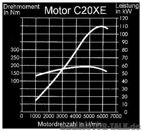

moinsen Leute hab noch nen satz 48 webervergaser liegen wollte mal fragen ob sich da jemand mit auskennt ab man die teile überhaupt zum laufen kriegt und obs dann auch gut läuft.Welche nocken man fahren sollte ect. Hab schon ne kopfbearbeitung mit größeren einlass und auslasskanälen die ansaugbrücke für die 45 wurde auch geweitet und angepasst. Also wenn sich einer mit diesem thema auskennt wäre ich dankbar.

Hat Jemand die Daten von den Serien Wellen ?
vieleicht der reinhard? der hatte die bestimmt schon mal in der hand?
hallo reinhard, bitte post von dir!😉
Nein ich habe keine umgschliffenen Serienwellen.
Hier die daten der original xe wellen
Öffnungslängen 272° KW (224° bei 1mm)
Max Hub 9,5 mm
Überschneidungs OT 0,9mm
Grundkreis 34mm
Einlasswelle
Öffnet: 20° vor OT
Schließt: 72° nach OT
Auslasswelle
Öffnet: 60° vor OT
Schließt: 32° nach OT
Überschneidung in OT 52°

Die 272° mit den Steuerzeiten , zb. Auslass schließt 32° nach OT , das ist total untypisch spät für Seriennocken(Mehrventiler) , genauso wie die Überschneidung von 52° , deswegen meine Zweifel das diese Daten von den Serienwellen sind !
Da bin ich mir ziemlich sicher. Meine Haben halt etwas weniger Überschneidung trotzdem mehr Fläche unter der Ventilerhebungskurve. Dafür nehm ich höhere Ventilbeschleunigungen in Kauf. Ist aber mit dem Serienventiltrieb gut machbar. Die 272° der Original Welle wurden auch zwischen den Beschleunigungsausläufern gemessen. Die Reine Öffnungslänge ist als auch noch mal 20-30° größer.
Meins sind keine umgeschliffenen Wellen. Mein Grundkreis ist immernoch 34 mm. Und bekanntlich kann man aus ner Welle mit 34mm grundkreis und 9,5 mm Hub keine Welle mit 10,8 Hub und 34er Grundkreis schleifen.

Hier mal 272er (Hydros) von Dbilas !
272°
Spreizung 112°
Ventilhub 10,4
Hub in OT 1,5
24/68 - 68/24
Hab ja oben schon geschrieben, dass da einige ihre eigenen Definitionen haben. Man kann nicht äpfel mit birnen vergleichen. Wie es bei Dbilas ist kann ich nicht beurteilen. ich orientier mich an der reinen erhebungskurve. Die Steuerzeiten sind doch eh "Vorschläge".
Also die Nockenwellen vom Tuner mit den Serien vergleichen, das geht nicht, jeder miss anders und deshalb wareieren die Werte. mit und ohne Spiel, gemessen kommt was anders raus.
