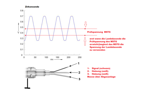

So wir haben eben mal den Laptop drangehängt. Meine Vermutung hat sich bestätigt.
Pendelt zwischen 35mvolt und 660mvolt..... Beudetet Lambda hinüber?
die Sonde muß doch nicht hinüber sein .
ständige Spannungen bis ,unter 450 mV bedeuten KS-Gemisch, zu mager
ständige Spannungen über 450 mV bedeuten KS-Gemisch, zu fett
siehe Bild

Aber ich hab ja ein Pendelndes Signal, nur eben nicht hoch genug......

eine Lambdasonde,O2-Sensor mißt nur den Sauerstoffrestgehalt im Abgas , mehr nicht !
der O2-Sensor wird durch das MSTG überwacht und wird verwendet, um das Kraftstoff-Gemisch für geringste Emissionen auszugleichen.
wenn der Sensor ließt "Mager" wird das MSTG die Einspritzzeit der Injektoren erhöhen , um das KS-Gemisch anzufetten.
umgekehrt, wenn der Sensor liest "Fett" wird das MSTG die Einschaltzeit der Einspritzdüsen verkürzen, um das KS-Gemisch abzumagern.
dies bewirkt eine rasches Hin-und Herschalten von Fett nach Mager und wieder zurück, wenn der Motor läuft.
diese Wellen führen zu einer "durchschnittlichen" Mischung, die nahezu perfekt ist für eine saubere Verbrennung
und einen geringen KS- Verbrauch ist .
DU kommst ja nicht in den Bereich Fett , nur Mager deshalb erhöhter KS-Verbrauch !

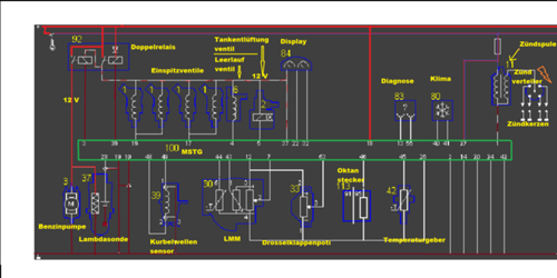

ist es eine Motronic 4.1 oder 1.5 ?
Drosselklappenschalter oder Drosselklappenpoti ?
Original ist da eine 3-polige Sonde drin,die ihre Masse über das Auspuffrohr bekommt !
wo bekommt die 4-polige Sonde ihre Masse her ???

1.5 mit Poti, der genau tut was er soll.
Tempfühler ist auch neu, auch von Opel, zeigt die richtigen Werte an.
Luffi neu
Die Masse habe ich von der Ansaugbrücke, hab aber auch schon diverse andere Punkte versucht....
edit: die 3-Pol von Opel hatte noch ein zusätzliches Massekabel ans gehäuse gelegt bekommen, das war aber schon von den vorbesitzern so, ich hab es nur übernommen.

Motronic-1-5
