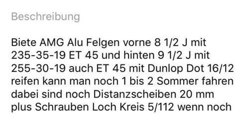

Zum Vergleich Niggersons hinterer Schuh mit Deinem. Steht laut Berechnung um 0,3 cm weiter raus. 235 auf 20 Zoll kommt schmal raus. Ich wollte auch unbedingt 20 Zöller, bin aber Vielfahrer und auf 19 Zoll zurück. So geht ein 30er Querschnitt auch jenseits von 245er Reifenbreite. Will Dir den 20 Zoll Traum aber nicht schlecht reden. Das das genial aussieht, kann man nicht bestreiten.

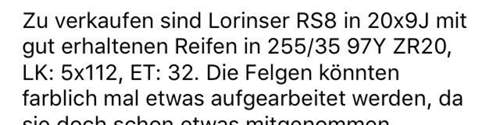

Moin , passen diese Felgen auf meinem w207 ? Habe kein AMG Paket
Nein würde nicht!
@RakiE350 schrieb am 17. Juni 2016 um 14:29:27 Uhr:
Nein würde nicht!
Danke für die Info , aus welchen Grund ?
Die wären zu breit! Kann mir nicht vorstellen ohne Bördeln das es klappt!!
Nebenbei, es gibt keine Lorinser RS8 in 9x20 mit ET 32. Sind also Nachbauten! Korrekt für originale wäre ET38.
Einmal muss ich noch nerven . Passen diese Felgen ?
Wäre nochmal sehr dankbar , ist auch das letzte mal
Die passen auf jeden Fall würde auch gut aussehen
Passt!
