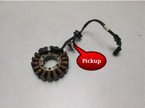

Mein Suzuki Burgman400, Bj.2007 fing während der Fahrt an zu stottern und ging dann aus.
Nun läßt er sich nicht mehr starten, habe es auch mit einer voll geladenen Batterie probiert.
Ich ließ ihn dann zu einer Werkstatt abschleppen, und die Diagnose lautete daß der Pickup keinen Strom liefert und die Lichtmaschine defekt sei.
Meiner Meinung nach äußert sich eine defekte Lichtmaschine doch anders, oder täusche ich mich?
bin für jede Hilfe echt dankbar.
Gruß Micha

Wie es beim Suzuki Burgmann genau aussieht, weiß ich nicht.
Der Pick up ist aber (bei den meisten herkömmlichen kleineren Rollern) in gewisser Weise ein Bestandteil der Lichtmaschine. Er ist auf dem Stator mit angebracht neben bzw.zwischen den zahlreichen Spulen (12-18) zur Stromerzeugung.
Ob man den getrennt für sich Austauschen kann, weiß ich leider nicht. Vielleicht benötigt man bei dem Modell einen kompletten neuen Stator.

Hi Paul,
das hast du sinngemäß richtig erklärt. 👍
Das Signal der Pickup-Spule mißt die Werkstatt entweder mit einem Oszilloskop oder einem sog. Spitzenspannungsadapter nebst hochohmigem Voltmeter.
Ein Totalausfall des Pickup läßt sich auch mit einem gewöhnlichen Multimeter im Ohmmeßbereich feststellen.
Gruß Wolfi
PS: Die Pickup-Spule hängt halt dummerweise am Drehstromlimastator mit dran. Eine Fachwerkstatt wird daher den kompletten Stator wechseln, zumal es den Pickup resp. OT-Geber (engl. 'CKP Sensor' = Crankshaft Position Sensor) nicht als separates Originalersatzteil zu kaufen gibt.
Nachtrag: In diesem 475-seitigen Suzuki AN400 Service Manual findet der TS alle Informationen zu seinem Burgman 400 mit Einspritzmotor.
Der Einfachheit halber habe ich das Kapitel 'Zündanlage' aus dem verlinkten Manual extrahiert und als pdf-Dateianhang beigefügt.
Pickup
Die Selbstdiagnose sollte dir aber den Fehler anzeigen.
