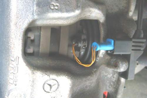

Hey zusammen,
vor ein paar Tagen hat mein Mercedes GLA 200 (Bj. 2016) die Meldung „Bremsverschleiß“ angezeigt. Ich habe daraufhin die hinteren Bremsscheiben und -beläge gewechselt, da die vorderen bereits vor 2–3 Jahren erneuert wurden und ich davon ausgegangen bin, dass es an den hinteren liegt.
Der Wechsel selbst lief problemlos – allerdings erscheint die Warnmeldung weiterhin.
Beim Ausbau der alten Beläge habe ich keinen Verschleißsensor entdeckt. Weiß jemand, wo genau der Sensor beim GLA sitzt? Ich kenne es nur so, dass der Sensor direkt am Bremsbelag angebracht ist.
Kann es sein, dass ich den Sensor übersehen habe oder sitzt er beim GLA woanders?
Viele Grüße
Bastian

@bastiangarcia schrieb am 19. Juni 2025 um 15:55:28 Uhr:
Der GLA hat nur vorne rechts einen Verschleißsensor
