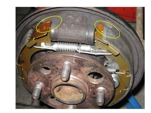

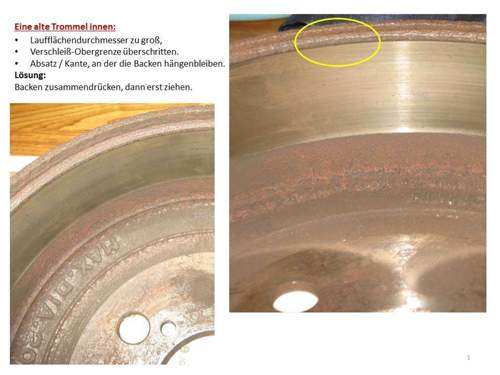

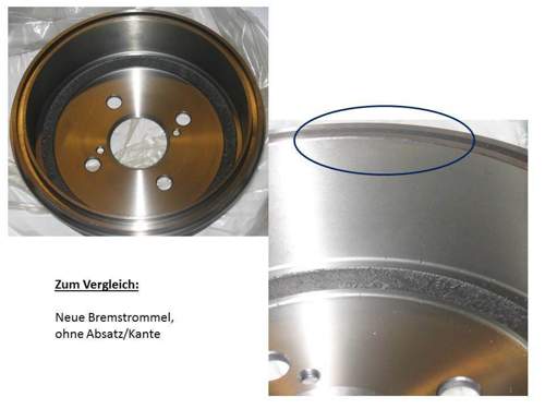

Hallo Nanopixel,
na - noch ein Versuch? 🙂
Wenn du die beiden Schrauben zum Trommelziehen wieder rausmachst, entspannt sich das Ganze zunächst. Dann die Trommel wieder ein kleines Stück ziehen (15 - 20 mm reichen), dann kannst du die Backen zusammendrücken, ohne dass sie an der Kante (siehe Bild 2) blockieren.
Die drei Bilder unten sind zwar von einem anderen Auto, aber dennoch recht ähnlich.
