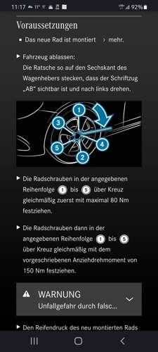

Noch ein kleiner Tipp von mir, ich hab bisher alle nahrhaften Hersteller von Bremsscheiben ausprobiert. Leider gibt es nur Probleme bezüglich Vibration beim Bremsen. Von daher verbaue ich nur noch Bremsscheiben original von MB. Und ja, ich halte mich an die Herstellervorgabe bezüglich der Radschrauben und ziehe die in drei Schritten fest.

Bitte daran denken und ich hoffe Dein Reifenhändler weiß das, dass manche (alle?) W213 Verbundbremsscheiben haben, die bei Radwechsel vorsichtig in mehreren Schritten festgezogen werden müssen.

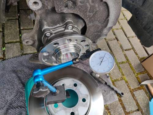

Vibriert die Scheibe und tut das auch eine deshalb montierte neue Scheibe nach ein paar tsd Kilometern, sollte man an die Radnabe denken. Deshalb erst mit einer Messuhr checken, ob die Scheibe einen SChlag hat und danach die Scheibe abnehmen und messen ob auch die Nabe einen Schlag hat. Sonst montiert man neue Scheiben und das Problem ist nur vorübergehend "gelöst". Dazu kann man die einfachen Messuhren, welche im Internet angeboten werden, benutzen. Preis rund 60€ mit Ständer, wenn man bessere Qualität als die billigste nimmt.

Wie gesagt,es muss alles erst geprüft werden, Querlenker, Radlager und Radnabe mit messuhr .
