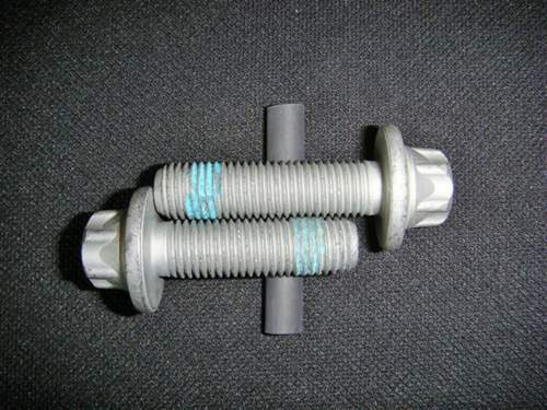

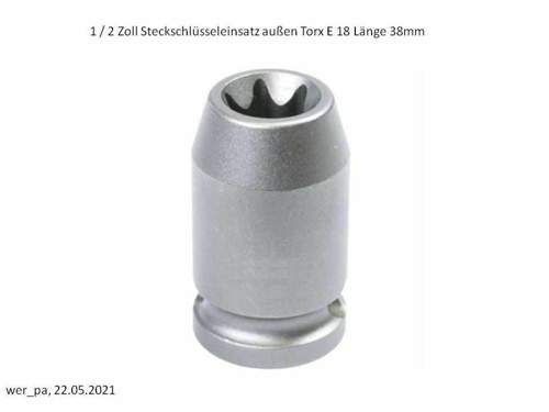

Kleine Zugabe zur Durchführung eines VA Bremsscheibenwechsel
Beim Wechsel der Bremsscheiben, sind auch die selbstsichernden TORX (E18) Schrauben zur Befestigung des Bremssattels am Radträger zu entfernen und folglich auch zu erneuern. Somit benötigt man auch das entsprechende TORX (E18) Werkzeug.
130 Nm Schraube Bremssattel an Radträger (selbstsichernd = stets mit erneuern)
- 35 Nm Führungsbolzen an Bremssattelträger
- 35 Nm Schraube Führungsbolzen an Bremssattel (selbstsichernd = stets mit erneuern)

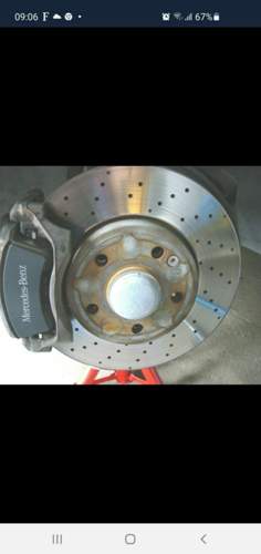

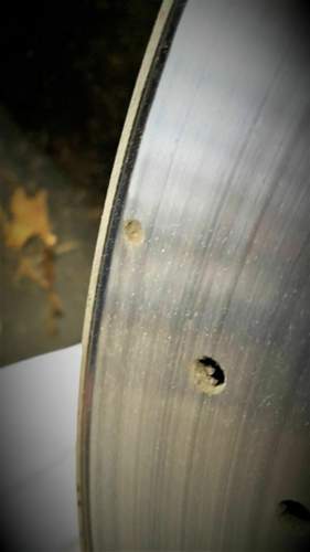

Bild 1
Bild 2
Bei einem sauberen Tragbild und bei einhaltung der Mindestdicke der Bremsscheiben und bei normaler / vorrausschauender Fahrweiße, sehe ich keinen Grund die Scheiben zu wechseln.
An der Sicherheit sollte man nicht sparen, ich wechsel Grundsätzlich Scheiben und Beläge.
Sicherheit ist doch vorhanden.
Warum soll man gute Scheiben in den Müll schmeißen.
Verstehe ich nicht.
Naja, muß jeder für sich selbst entscheiden.
@SK5
......und bei einhaltung der Mindestdicke der Bremsscheiben
O. k., wenn z. B. die Bremsscheibe bei einer Laufleistung von 25.000 km im Stadtverkehr nur noch 1 mm von der Verschleißgrenze entfernt ist, wie oft möchtest du die Bremsscheibe während der nächsten 25.000 km Folgekilometer mit entsprechendem Aufwand denn nachmessen, um sicher zu sein, dass zwischenzeitlich die Verschleißgrenze der Bremsscheibe nicht schon überschritten wurde?
Ggf. du nicht, aber einem TÜV Prüfer fällt schon rein optisch der Verschleiß der Bremsscheibe auf, da sich an der Bremsscheibe ein gut sichtbarer Randabsatz bildet. Dieses optisches Verschleißmerkmal erwärmt jedes Prüferherz.
Meine VA Bremsscheiben und Beläge waren nach 34.000 km und 65.000 km fällig, da meine Frau eine sportliche aber leicht digitale Fahrweise im Stadtverkehr ausübt.

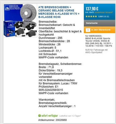

Für den diesjährigen VA Bremsenwechsel (Beläge, Scheiben, Verschleißsensor) habe ich 137,90 € investiert.

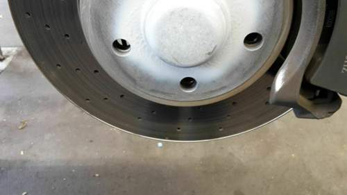

Bild 1
Bild 2
Bild 3

Vielleicht misst der TE mal seine Scheibendicke (ggf. durch Unterlegen von zwei Münzen) und gibt uns an, welche Scheiben er hat. Bei innenbelüfteten Scheiben könnte auf den Wechsel ggf. verzichtet werden, wenn nicht mehr wie 2 mm fehlen, d.h. der Rand max. 1 mm ist.
Außerdem ist meist das Tragebild der Grund für Beanstandungen.
