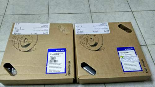

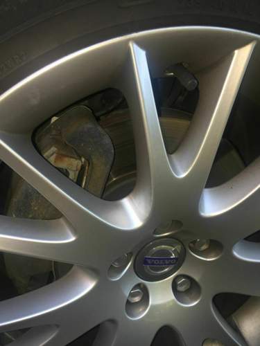

Das ist, wie erwartet, der 320mm Bremssattel.
der is schon wesentlich größer als der 300mm sattel!
Ok, habe ich mir schon fast gedacht. Ich wusste nur nicht, dass der Sattel auch anders ist. Woran macht ihr das denn fest?

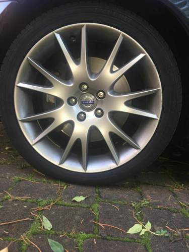

Bedeutet, dass ich als kleinste Felgengrösse nur 17” fahren kann, oder?
Muss mir noch Winterfelgen besorgen ...
Du müsstest doch so ein Zettelchen haben(kp wie der in "Klug" heißt 😁) auf dem steht was du alles für Größen fahren darfst. Wenn du die Bremsanlage nicht selber umgebaut hast, dann steht dort ja drauf ob du 16er fahren dürftest.

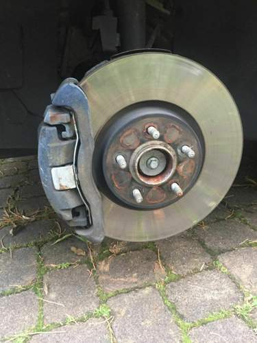

Ich hatte halt schon beide Sättel in der Hand und die Unterschiede sind ziemlich eindeutig 🙂 zB hat der 278+300mm Sattel keine großflächige Klammer, die die Rückseite der Bremsbeläge verdeckt.

Ich war mir zwar der Aussagen von Centaxx sicher, aber ich habe heute nachmittag doch mal das linke Vorderrad von meinem C70 abgeschraubt. 320 mm Bremsscheibe und der gleiche wuchtige Bremssattel wie gezeigt.

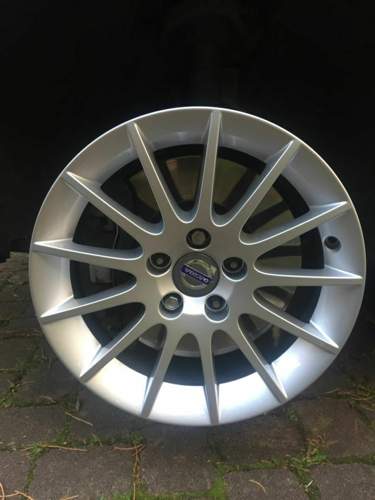

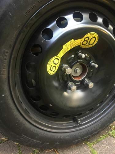

Aber ich habe mal das Notrad angeschraubt - Grösse 125/85 - 16. Mein erster Eindruck: Das Auto sieht damit gelinde gesagt Sch ***** aus. Aber es passt problemlos - obwohl 16 Zoll. Also habe ich mir eine passende 16” Zoll Felge besorgt und drauf geschraubt. Und siehe da, die passt auch. Problemlos.

Aha, hab inzwischen etwas dazu gelernt. Die 16” Felgen passt zwar, aber nicht mit innen geklebten Wuchtgewichten.

Dafür gibts LowProfileWuchtgewichte, kenne das Thema von einer Fremdmarke. Der Fehler trat auf, als Sommers die Klötze neu kamen und dann die Winterräder schliffen bzw sogar hängenblieben, die Winterräder waren mitgekauft und sogar eingetragen, "Tag x" war der dritte Winter in aktueller Hand - neue Klözte bringen den Sattel eben weiter raus und schon schleifts. Neu wuchten lassen mit Hinweis auf das Problen und alles war gut.
