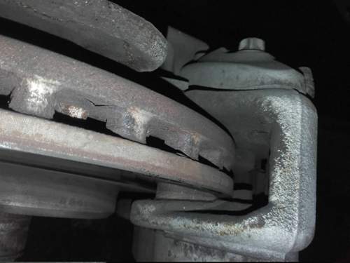

Hallo Forum,
meine Bremsscheiben sind runter.
Nun wollte ich Beläge und Scheiben bestellen.
Folgene Frage habe ich.
Habe ich die 330mm Bremscheiben oder die 345mm ?
Ich fahre nen 320 CDI mit dem AMG Sportpaket.
MFG kazama

Nachtrag:
Ich habe gerade bei Kunzmann nochmal genau nachgeschaut.
Dein Link GIANNIS, das sind die 345mm
folgene Art.Nr. ist dem zu entnehmen A2034210912 = 345mm
Ich bestelle die jetzt dort und gut ist.

leider waren die 330mm Falsch.
Die haben nicht gepasst.
Ich werde nun die 345mm bestellen.
Gruss
kazama

zeigt der bordcomputer eigendlich ab bestimmter mm zahl an das die bremsen gewechselt werden sollten ?
ich wechsel bremscheiben und belege immer nach augenmaß und abtasten der scheibe aber würde mich interessiern ob der BC sich auch meldet
Also der BC meldet sich bei den Belaegen.
Die Scheiben haben einen max. und min. Durchm.
Hier max. 30mm/ min 28mm.
Daher ab 28mm muessen die Scheiben gewechselt werden.
