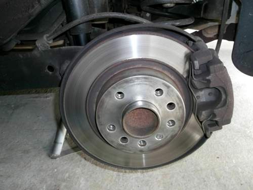

Bremsscheiben noch gut für eine Runde ?
Opel Vectra C
Hallo

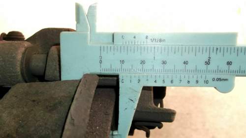

Ich muss hinten demnächst die Klötze wechseln, der Belag hat nur noch 3mm Rest und somit die Verschleißgrenze erreicht, die Scheiben haben noch 10,6mm, da liegt der Mindestwert bei 10mm
Es ist die 278mm Bremse.
Was soll ich machen, die Scheiben mit wechseln oder gehen die nochmals für eine Runde ?
Bilder siehe unten

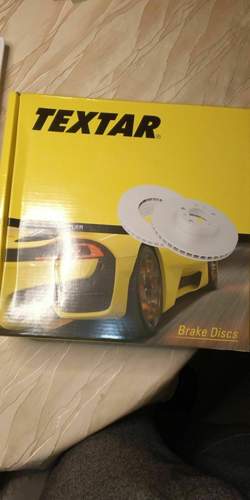

So Lieferung ist schon angekommen, am Donnerstag über Daparto bei Autoteile Preiswert bestellt und heute schon da, da gibts nix zu meckern.
siehe Bilder unten. Die Beschichtung ist richtig silbern und wirkt hochwertiger als bei Zimmermann und Opel original.
Das alles für 26,10 Euro. Da erschließt sich mir nicht mehr, warum man unbeschichtet Scheiben von der Firma Atec bei ATP kaufen soll ?

Die Zimmermann habe ich jetzt 5,5 Jahre und 73.000km darauf und der Bremsscheibentopf sieht dank Beschichtung immer noch gut aus.

Wichtiger ist das Tragbild der Scheibe. Die meisten Opel neigen zu Riefenbildung an der Hinterachse.
Das sollte mit dieser Kombi von Textar nicht passieren. Auch wichtig : nicht zu zaghaft bremsen. Regelmäßig mal richtig "reintreten" 😉 Dann wird der angesammelte Dreck und Flugrost gleich abgetragen.
Wie sieht, hat das Zimmermann Material auch keine Riefen erzeugt und Zimmermann kann ich voll empfehlen. Jetzt werde ich sehen wie sich da Textar macht, ich tippe das es mit Zimmermann gleichwertig ist.
Die Textar habe ich auch auf der HA und bin damit sehr zufrieden. Aber vor der Schottland - Fahrt sind wohl jetzt auch die Klötze fällig.
Um auf die Grundsatzfrage zurück zu kehren:
Hängt von der ´Runde´ ab!
Wenn man die Runde über vielleicht 10000km betrachtet, so kann man vor dem Wechsel noch zuwarten.
Ist die Runde aber 30-50tsnd km, dann eben auch dann wenn es langsam ´knapp´ wird.
Das hängt aber auch ganz stark davon ab wie oft man bremst und wie stark!
Da ist jeder anders!
Ich fahre weitestgehend Langstrecken dazu sehr vorausschauend, bremse deshalb weit weniger als der Durchschnittsautofahrer.
Einfach Augen auf und darauf achten; dann zu gegebener Zeit tauschen!
Bei 200 Kmh muss man aber ab und zu auch mal kräftiger in die Eisen gehen. Da kann man noch so gut vorausschauend fahren, wenn ein 100 Kmh Schleicher knapp vor kurz nach links rüber kommt ( wenn es geht noch ohne blinken) und denken er müsste ein LKW der mit 96 Kmh unterwegs ist, mit 100 Kmh Überholen.
