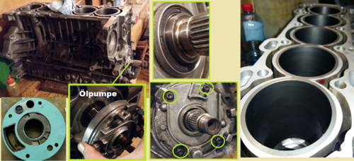

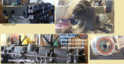

mein letzter 1999 V70R Motor ,der Opa (78) fährt heute noch damit rum .
V70-r-laufbuchse-2
V70-r-laufbuchse-3
V70-r-laufbuchse-4
