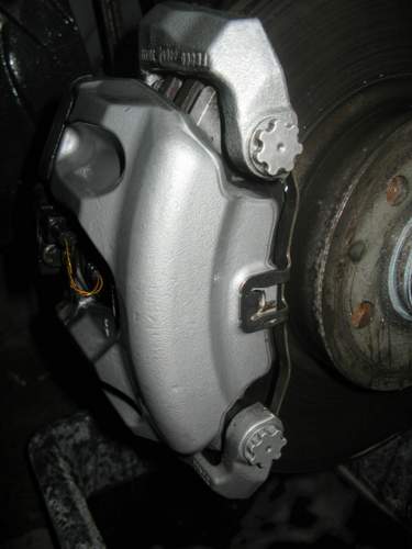

Es gibt mehrere Möglichkeiten ja nach Gusto: Bremssattellack (Spray oder zum pinseln), Nitrolack mit entspr. Aufbau (Füller, Grund, Lack, Klarlack), Zink-Spray, Hammerite. Die Temperaturfestigkeit erstreckt sich von 80°C (Hammerite) bis 500°C (Zink-Spray). Wie schon erwähnt ist Hammerite nicht wirklich dafür geeignet.
Für die Verarbeitung (Pinsel oder Spray) muss ich ehrlich sagen, das Spray am einfachsten ist. Die Trocknungszeit ist auch entscheidend, hier ist sind meisten Spray-Varianten klar im Vorteil.
Da ich keinen Rennsemmel fahre hab ich meine Bremssättel mit SONAX Professional ZinkAluSpray (Alkydharz mit Zinkpulver, 99% Zinkanteil) behandelt. Einfach anzuwenden, günstig, gute Deckkraft, sieht wie die Original-Beschichtung aus, kann bei Bedarf ohne große Vorbehandlung nachlackiert werden. Was will man mehr?
Vorher-Nachher-Show ... siehe Bilder
Sattel vorher
Sattel nachher

Hier poste ich noch ein aktuelles Bild vom Bremssattel mit Zink-Spray im Mai 2015 behandelt.
Sieht nach der Reinigung mit Felgenreiniger noch sehr gut aus.
Sattel nach 16 Monaten
Sieht super aus. Muss dazu alles ausgebaut werden, oder klebst alles drumherum ab?
