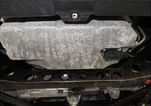

Hallo, ich habe die neuen Scheiben zusätzlich lackiert, ausgenommen die Reibeflächen der Beläge und die Fläche wo die Felge aufliegt. Somit rostet das Zeug nicht so schnell.
Die Radnabe selbst wird ja 2x jährlich beim Räderwechsel gepflegt, da gibt e dann keinen Rost.

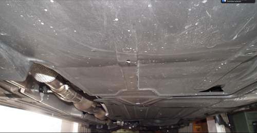

In der kalten Jahreszeit wo Salz gestreut wird, wird bei mir 1x pro Woche das Rad samt Bremsanlage ordentlich mit dem Hochdruckreiniger gereinigt und und mit Waschwachs bei der Wäsche eingesprüht. Nach der Wäsche kurz "Freibremsen", fertig. Das unterbindet auch die Rostbildung. Für die Fesstellbremse erledigt das die Unterbodenwäsche und regemäßiges "Freibremsen".
Schlimm ist es wenn man im Winter durch die Salzlauge fährt und dann das Auto länger abstellt, da sollte man zuvor auch eine Rad- und Unterbodenwäsche machen.
PS: Es soll ja auch Leute geben, die halten eine ordentliche Autowäsche mit Wachs für überflüssig und warten auf Regen. Das sind dann die "Rosthaufen".
Was den Hochdruckreiniger handhabe ich ähnlich.
Nur Unterbodenwäsche halte ich für gefährlich im Winter bzw zum Wechsel im Frühjahr, wenn das aufbereitete Wasser sich mit Salz versetzt hat und Du dir dann das Wasser schön von unten überall hinspritzen lässt...
