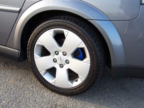

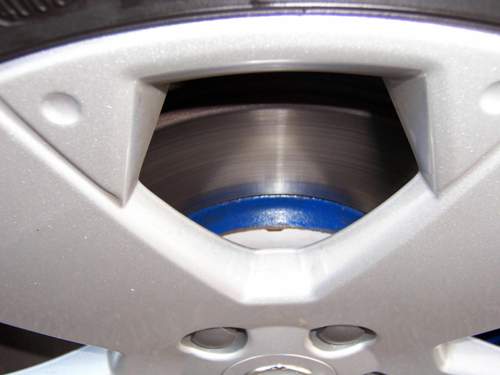

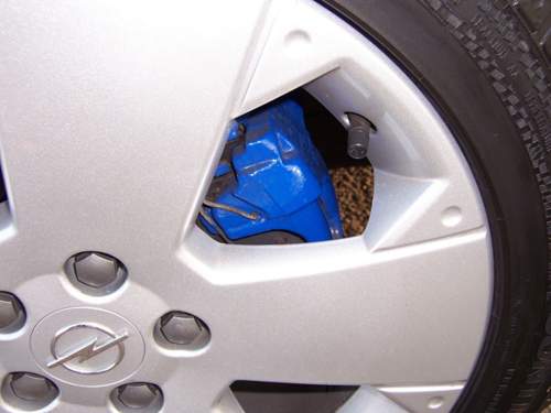

hallo
ich habe einfach meine sättel mit ner drahtbürste sauber gemacht, dann mit bremsenreiniger abgespült und nach dem einbau ohne bremsklötze einfach mit der farbe von foliateck eingepinselt.
dann einfach ne weile stehen lassen bis die farbe angezogen ist und das ganze bei bedarf nochmal.
halben tag stehen lassen und fertig!
bremsen wieder kompletieren und fertig.

hallo
ich kann dir nicht sagen wie genau blau das opc blau ist aber wenn die das blau reicht so wie ich sie lackiert habe dann würde ich dir von folia tech den bremssattellack empfehlen.
sandstrahlen ist meines erachtens unnötig, einfach gut mit ner drahtbürste saubermachen oder mit nem bohrmaschienen aufsatz.
der lack hällt super gut, kann es nur empfelen!
würde aber keinen normalen autolack benutzen der könnten der hitze nicht standhalten.
