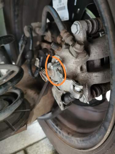

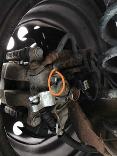

Tag zusammen.
TÜV hat an meinem Fahrzeug hintere Bremsen und Seilzug bemängelt, also alles neu gekauft und eingebaut.
Laut dem Prüfer, soll dieses Hebel (siehe Bilder) am Anschlag anliegen.
Nur wenn ich es so einstelle, am Bremshebel, ist der Weg vom Bremshebel zu lang, und umgekehrt kurzer Weg, liegen nich am Anschlag.
Kann man am Sattel irgendwie einstellen ?
Sattel sind vor zwei Jahren neu gekommen .
Gruß Valeri
Sattel rechts
Sattel links

Handbremsseil nachstellen.
@hekto_m schrieb am 2. Oktober 2022 um 19:24:25 Uhr:
Totaler Quatsch.
Moin so einstellen das der Handbremshebel zwischen 11 u 14 Zähne fest ist dann sollte das gut sein alles andere ist quatsch. Natürlich muss das Rad frei drehen und bei angezogenner Handbremse blockieren, wenn das so ist passt das schon.
Gruß andi295
Zwischen 11 und 14 ? Dachte ist zu viel.
Habe auf 6-7 Zähne eingestellt.
Richtig eingestellt ist die, wenn man kein Lüftspiel/Leerweg/Totweg zwischen Seil und Handbremshebel hat, passt eigentlich immer.
Die Umlenkhebel am Sattel liegen nicht immer an, solange die Bremse nicht schleift ist das aber iO.
Von Angaben wieviel Zähne und dann fest halte ich nicht viel, meine Oma kann nur noch 5 Zähne anziehen und ein Bodybuilder 20. Was ist also fest? 😉
Ab den 3.-4. Zahn muß sie mindestens anziehen. Passt eigentlich auch immer. Dafür sollten die Räder natürlich frei sein.
Also als ich mein Beruf gelernt habe war das so...ist natürlich schon ein wenig her und mit Kraft hat das nichts zutun.
Bei mir ist die Handbremse ab dem 3. Zahn zu.
Ziehen kann man etwas bis zum 5.
Wichtig ist das die Räder frei drehen wenn sie nicht gezogen ist.

@hekto_m
Das Foto zeigt aber die Bremssättel im angezogenem Zustand der Handbremse, richtig?
Nein, Handbemshebel ist unten.
So, Hebel liegen jetzt an, Handbemshebel geht bis zum 11ten Zahn.
Ab 8 bekommt man Rad nicht mehr gedreht.
Lasse ich erstmal so, mall gucken was morgen tüv sagt.
Danke für die Tipps
