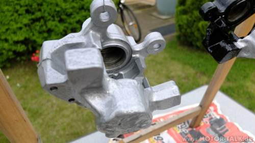

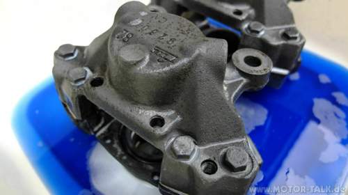

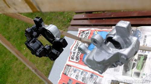

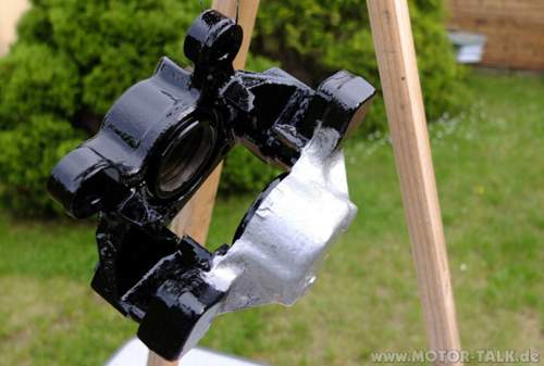

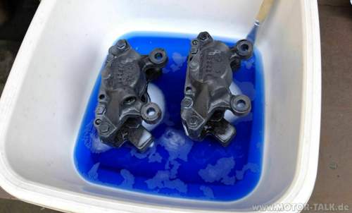

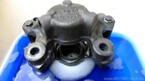

Heute habe ich endlich weiter an den hinteren Bremssätteln gearbeitet, die liegen nun schon seit letztem Jahr sandgestrahlt bereit 🙄 . Bei dem Wetter geht nun alles flink von der Hand und die Sonne schafft das Übrige in Sachen trocknen. Über die Monate hat sich trotz trockener Lagerung wieder etwas (Flug)Rost gebildet, allerdings ist das völlig unerheblich, denn den habe ich heute erfolgreich entfernt. Mit MetalReady ist das kein Problem, reichlich 30 Minuten waren die beiden Sättel drin, die braune-weißliche Schicht ist nun Zinkphosphat, das sich mit dieser Behandlung gebildet hat. Gut zu erkennen ist der eingeschlagene Kolbendurchmesser (38mm) 🙂 . Morgen werden sie lackiert, Bilder folgen.
Gruß Matthias
