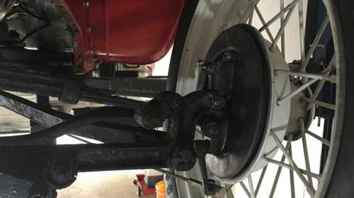

.. noch einfacher 1935 mit Seilzug
Seilzugbremse
