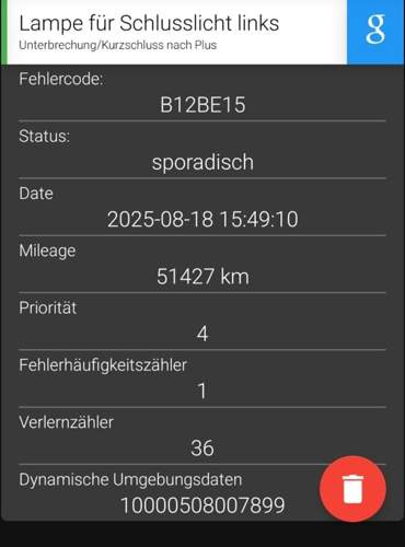

Bremslicht geht nicht, Kabel i.o. Kein Strom aus dem Steuergerät. Fehlermeldung
VW T6.1
Hallo.
Ich komme eigentlich aus dem Luftgekühltem Lager von VW.
Habe aber gerade mit meinem Arbeitsauto Probleme.
Kurze Fehler Beschreibung.
  • Bremslicht links hinten geht nicht ( 2.Rückleuchte somit auch nicht)
  • Lampe i.o.
  • Aus dem Steuerteil vorn kommt keine Spannung nach hinten.
  • Im Fehlerspeicher steht B12BE15 ( wird aber nicht im Display angezeigt )
  • Fehler gelöscht ---- Das Bremslicht geht.
  • danach 5 Minuten getestet alles i.o. ( dabei die Rückleuchte ausgebaut am Kabel gewackelt Zündung aus / an....) Nächten früh Bremslicht geht wieder nicht.
  • Vom Steuerteil kommt eine ganz geringe Testspannung
Hat jemand von euch vielleicht ne Vermutung ?
Warum macht VW eigentlich ein Kabel nach hinten einmal mit 5V als Fahrlicht und mit 13V als Bremse.
Ach wie liebe ich doch meine alten VWs ! Bremslichtschalter Kabel zum Rücklicht fertig.
Grüße Kay
B12BE15
