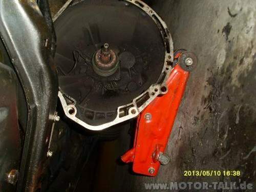

stimme ich Kurt zu! Habe dieses Jahr auch die Erfahrung machen müssen, auch Autos die ihren Inspektionsvall haben, gehen auch mal kaputt ,dies auch unverhofft, mir ist auch der GeberZylinder kaputt gegangen auf dem weg zum Bodensee. das leid war dann Kuppliungsschaden, Die war gerade mal 30000 km drin. Hat sich mit Bremsflüssigkeit vollgesaugt, hat sich dann aufgelöst. denn schaden siehste auf dem Bild, man war das ne Schweinerei, wenn Bremsflüssigkeit im Getriebe rumschwimmt
NUN weiß ich auch, wenn man die Kupplung wechselt, unbedingt die geber und nehmer Zylinder auch mit wechseln, dann machste die Arbeit nur einmal
