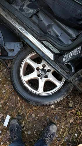

Auto ist in der Werkstatt und ich war beim Schrotti.
Hab einen Lautsprecher mitgenommen und die kleinen lämpchen für die ganzen schalter und bin mit einem weinenden Auge gegangen... warum ? Siehe Bild
Merke: Traue nichts was du nicht selbst gesehen hast.
