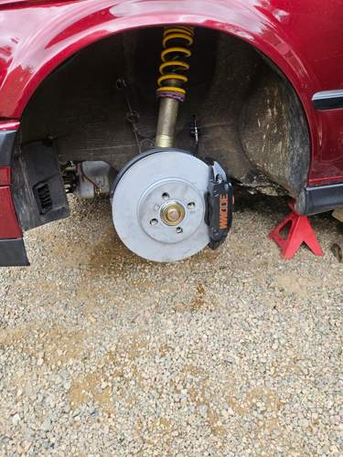

Btw, Rückmeldung: Die 996 Bremse funktioniert einwandfrei ohne Minderer 😉
Monoblock
