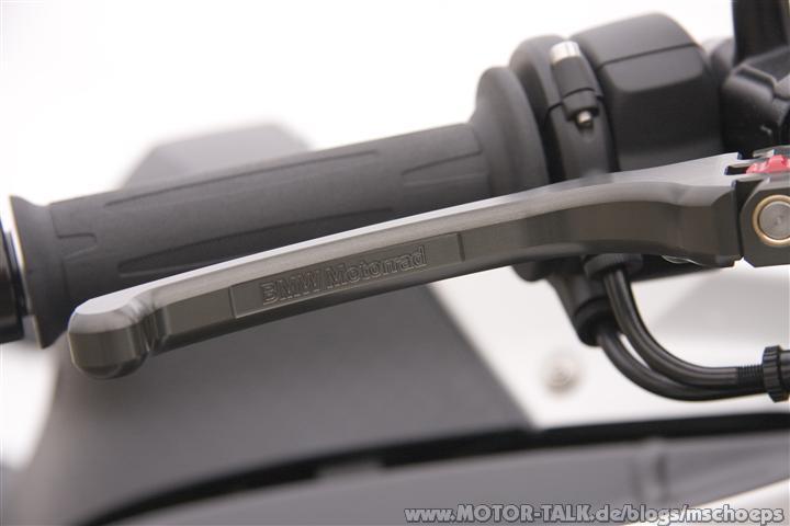

Frag doch mal bei Gilles.Tooling an, die machen das hier für BMW: 🙂
Foto
Foto
Schon auf dem Foto kannst Du erkennen, dass es sich bei dem Schriftzug nicht um eine Gravur handelt, sondern um einen eingepressten bzw. eingegossenen Schriftzug.
Bei dem Verfahren wird kein Material abgetragen wie bei der Gravur.
Gruß.
Das ist weder gepresst, gegossen oder graviert, das ist gefräst!
