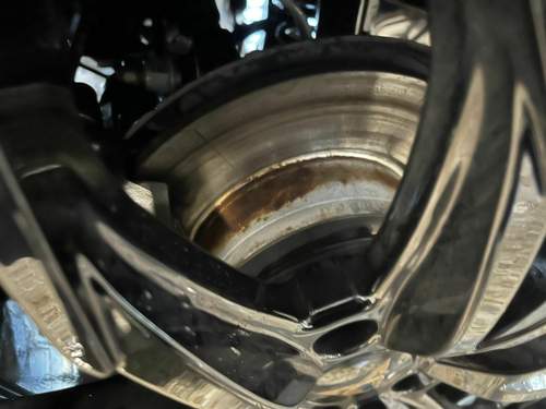

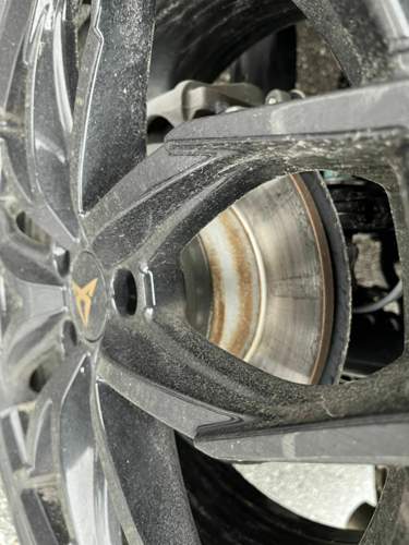

Mein Leon KL (2400KM) schleift seit kurzem auch beim leichten abbremsen in den Stand oder auch veim rückwärts rangieren. Würde sagen, dass es evtl. von vorne links kommt bei mir. Bin mir aber nicht sicher. Bin mal gespannt am Dienstag geht er in die Werkstatt. Hat hier noch jemand Erfahrungen zu dem Problem?
Ja mach das mal ,kannst ja dann erzählen ob was war.
Anderes Schleifen als die immer angammelnde Parkbremse?
Mein Auto ist ja erst 3 Monate alt da ist noch nix angegammelt. Hatte damit selbst mit meinem alten Audi A3 8V keine Probleme mit den vorallem hinten sehr schnell gammelnden Bremsscheiben. Das schleifen hat beim Leon eine andere Ursache. Er macht jetzt zusätzlich auch beim loslassen der bremse ein recht lautes von vorne kommendes Geräusch. Bremswirkung etc. ist aber alles normal. Irgendwas ist da dreckig oder hängt da vermutlich.
Soo habe mein Auto gerade wieder abgeholt. Ergebnis der Beanstandung bzgl. des schleifens beim Bremsen ist, dass einmal komplett Bremsbeläge + Scheiben vorne und hinten gewechselt werden. Ein Grund dafür wurde mir nicht genannt... Für mich klingt das nach "Geld verdienen" weil es ja über Garantie läuft und hoffen, dass der Kunde danach Ruhe gibt. Hier werden jetzt 2500KM junge Bremsscheiben und Beläge auf Verdacht rausgeworfen... Die neuen Teile sind allerdings gerade im Rückstand und kann 2-3 Wochen dauern.
