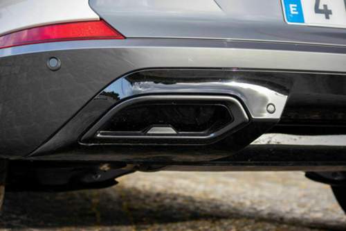

Hallo… ich hab mir mein erstes Auto bestellt. Einen Cupra Formentor TDI (ich weiß ist kein VZ aber als erstes eigenes Auto sehr geil). Er ist noch nicht produziert. Das einzige was ich beim TDI zu kritisieren habe ist das heck weil es nicht so einen coolen Diffusor hat und keine schönen Auspuffblenden. Mir gefällt jedoch das Heck vom VZ Hybrid mit dem Diffusor und den Kupfer Auspuffblenden (siehe Fotos). Meine Frage: Denkt ihr (oder weiß das jemand) ich kann mir ab Werk die Heckschürze vom VZ Hybrid drauf machen lassen? Einerseits denke ich es darf ja gar nicht so schwer sein eine Optisch andere Schürze zu befestigen andererseits denke ich das ist nicht Porsche die dir jeden Wunsch erfüllen können. Bitte helft :/

Ab Werk sicherlich nicht. Man kann ja keine anderen bestellen lt Preisliste. Nach Auslieferung kann man das sicherlich ändern. Viellicht lassen sich auch nur die kupfer farbenen Auspuffblenden wechseln. Da müsste man mal im Einzelteilekatalog suchen. Das geht auch beim Händler.
Selbst wenn es die "Individualisierung" geben würde, wäre es so teuer, dass du leichter danach selber die ganze Stoßstange kaufen würdest und diese tauschen.... Siehe Audi individuell, da kannst die Tasche richtig weit aufmachen :-)
Aber zu deiner Frage:
Der Stoßstangenüberzug, bzw die lackierte Verblendung sehen eigentlich identisch aus beim VZ vs Normal.
Das könnte man ja beim freundlichen im ETKA Recht einfach herausfinden ob es da Varianten gibt oder nicht (wie beim Audi zb, normal, s- Line, rs-line).
Ich sage Mal die sind gleich basierend auf dem Fotos und es gibt eben mindestens 3 unterschiedliche "Diffusor" die man einbauen kann.
Den normalen, den VZ und den VZ5.

ich habe mir den 1.5TSI bestellt, der hat auch den "kleinen Diffusor". Ich habe mal die Teile im partslink24 rausgesucht, du brauchst für den Umbau:
1x Diffusor
1x Abdeckung links
1x Abdeckung rechts
1x Kupfer Blende links
1x Kupferblende rechts
Die Teile stammen vom VZ Hybrid, also wenn du einen kooperativen Händler hast, sollte die Teilebeschaffung kein Problem sein. Die Teile kommen lackiert, Umbau sollte mit 30-45min erledigt sein.
Das ganze kostet dich ca. 350-400€

Ja, sobald mein Formentor da ist, werde ich es selber umbauen! 🙂

ähm der 310 PS hat echte 4 Rohre, das ist dir schon klar oder? Der 245er Hybrid zb. hat die "Kupfer" Blenden die nach 4 Rohren bzw. nach deiner doppelflutigen Anlage aussehen.

Hey, die Kupfer Blenden passen nur bei dem VZ Diffusor.
Der kleine Diffusor besteht aus einem Teil, somit sind die "Blenden" fix am Diffusor.
Wenn du beim VZ Diffusor die 4 Rohr Anlage möchtest, benötigst du ebenso nur den VZ Diffusor 😉
Da mussen dann nur noch die inneren Parksensoren gebohrt und umgebaut werden. Bei Bedarf brauchst du da noch 2 PDC Halter, ich habe die alten umgebaut.
