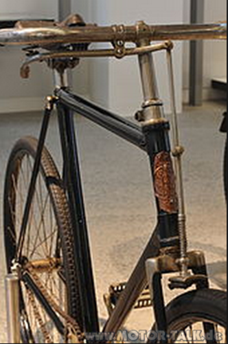

was ist denn ne Felgenbremse?
Habt ihr nicht so ein Gestänge beim Rad´l 😁
Gestänge
