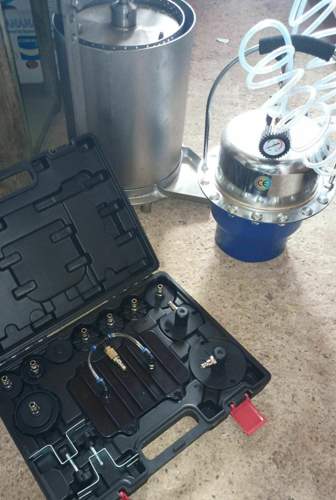

ich habe mir ein nettes Bremsenentlüftungsset gegönnt, bei dem ein Adapter (E20 Gewinde) für den Bremsflüssigkeitsbehälter dabei war.
Wollte die Bremsflüssigkeit zunächst bei meiner Ami-Schleuder wechseln und musste da bereits feststellen, dass der mitgelieferte Adapter für GM, Ford und Mazda nicht passte. Hatte daher schon zähneknirschend einen weiteren Adapter für 25 € gekauft.
Jetzt wollte ich noch beim Peugeot 107 meiner Freundin die Flüssigkeit wechseln .... jetzt ist der Behälter aber derart scheiße verbaut, dass ich den Adapter zwar draufschrauben, aber den Schlauch nicht anschließen kann 🙄 🙄
Ein popeliger 90° Adapter würde mal wieder 30 € kosten.
Für mich stellt sich daher die Frage, ob man den "Fitting" herausdrehen und durch einen 90° Fitting ersetzen kann? Die gibts ja als Cent-Artikel im Baumarkt... sieht für mich wie eine 0815 Druckluftkupplung aus.
Hat das schon mal jemand gemacht?

25 oder 30€ für einen Adapterdeckel ist echt Wucher!
Ich habe vom Schrotti einen Deckel besorgt und eine Druckluftkupplung eingeklebt/geschraubt - funkt bestens (je nach Deckel).

den druckluftnippel kannst du wechseln

Ich hatte mir das Teil auf den Bildern besorgt, arbeitet mit Druckluft und man kann allein die Bremsflüssigkeit bequem auswechseln. Da sind im Koffer alle gängigen Adapter bei.

Versteh den Einwand nicht. Eine E20 Aufschraubkappe ist bei meinem Set im Koffer enthalten. Wozu die mit einem 90°-Abgang versehen sein muß, erschließt sich mir nicht wirklich. Falls das bauartbedingt am Vorratsbehälter des von Dir gemeinten Fahrzeuges an der Bremsanlage nötig wäre, wird es bestimmt einen Druckluftanschluß mit 90° als Übergangsstück geben. Sollte man wenigstens annehmen, zumal es sich um ganz ordinäre Druckluftanschlüsse an den Kappen handelt.
Natürlich gibt es das ganze in Metall zum entsprechenden Apothekerpreis. Wenn du tatsächlich rund um die Uhr Bremsanlagen entlüftest, wäre das die bessere Investition, dies nur am Rande. 😉
E20 Behälterkappen-Adapter im Setkoffer
Ja, die E20 Kappe habe ich in deinem Set gesehen. Wird mit meiner identisch sein.
Nur ist das Problem, wenn man die draufschraubt, hat man nach oben ca. 1 cm Platz. Definitiv zu wenig, um da nochirgendein 90°-Übergangsstück draufsetzen zu können.

Hier ein Teil Klick, das Du gegen den vorhandenen Anscluß austauschen könntest. Sollte das mmer noch nicht reichen, mach ein 90° winkel rein und scließ dann den Druckluftanschluß drauf an. Mit ein wenig Kreativität wirst schon das Passende zusammen bekommen. Wo ein Wille da ein Gebüsch!
Habs nicht nach gemessen, tippe, es ist 1/4"-Gewinde im Adapter. Es ginge so ein Winkelstück: Klick und dann ein Druckluftanschluß männlich mit weibl. Gewinde: Klick,
Mit dem Winkelstück kannst den im Adakter vorhandenen männl. Druckluftanscluß verwenden: Klick

Welchen hast Du von den im Video gezeigten Entlüftern gekauft, den mit selbst Aufpumpen oder den mit Druckluft über separaten Kompressor? Das Video hatte ich übrigens auch gesehn, mich aber für den rechts stehenden druckluftbetriebenen Kompressor entschieden, zumal der Preisunterschied damals zu beiden günstigsten marginal war und auch noch das Adapterset dabei war, mir das Handling von dem gekauften sogar besser gefiel.
Den hier habe ich gekauft:

Alles was du brauchst ist ein 1/4" Pneumatikwinkelanschluß für einen 8er Schlauch für den Deckel, einen 1/4" geraden Pneumatikanschluß für den vorhandenen Einstecknippel und ein kurzes Stück 8er Schlauch.
Die Winkelanschlüsse sind in der Regel sogar drehbar
