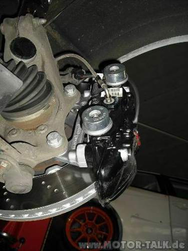

Original geschrieben von der_horst
btw, sind die änderungen an den sätteln eigentlich im eingebauten zustand sichtbar? irgendwer hatte da mal bilder von gepostet, die sehen definitiv anders aus, ich weiss nur nicht auf welcher seite. wenn's bis nächste woche noch kein neues bildmaterial gibt mache ich welche bevor die die verbauen.
Ja, erkennt man schon auch im eingebauten Zustand! Musst dich aber schon anstrengen, da die Tilgergewichte ja hinten am Sattel sind!
Bild war hier auf Seite 2.
Klick mich

So schaut das dann aus !
Vorsprung durch was dazubasteln 😁😁
