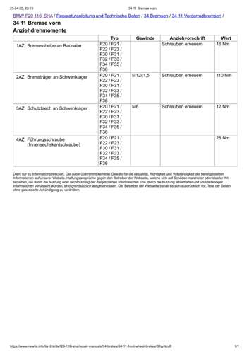

Ich meinte mit sollte man ersetzen die beiden Schrauben wo der Bremsträger befestigt ist .
Grüsse ......

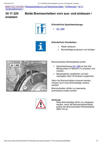

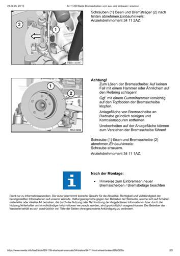

Beide-bremsscheiben-vorn-aus-und-einbauen-ersetzen-bilder
Bremse-vorn
BMW gibt das bei allen Schrauben am Fahrwerksbereich vor. Ob das wirklich nötig und sinnvoll ist muss jeder selber entscheiden...

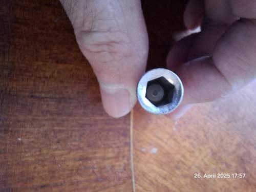

Kurze Frage bezüglich den Schrauben bevor ich selbst etwas verwechsel.
Mit Führungsschrauben meinst du die Schrauben die am Bremsträger befestigt sind richtig?

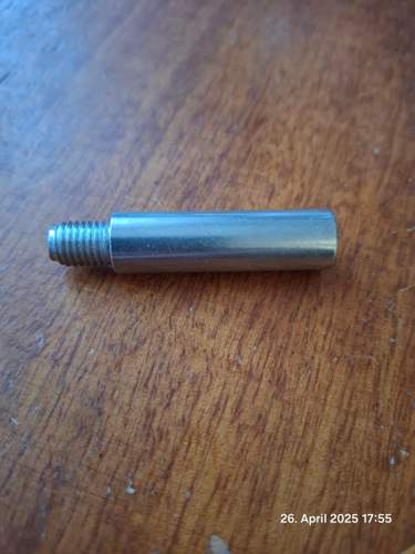

Das sind die Führungsbolzen , diese sind unter einem Gummi versteckt der vor Wasser und Schmutz schützt. Die Gummi Kappe abmachen und dann siehst du den Inbus wozu du zum lösen den passenden Inbusschlüssel brauchst. Diese hier sind mal für nen E 90 gewesen .
Führungsbolzen Bremse
Zitat:@TorstenskleinerBMW schrieb am 26. April 2025 um 18:08:44 Uhr:

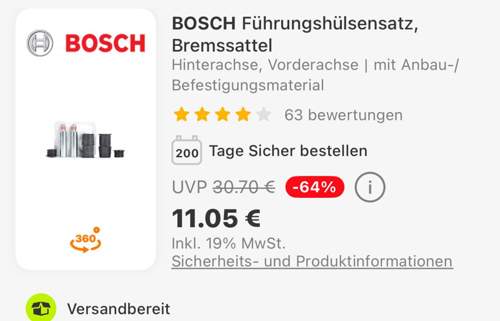

Jetzt verstehe ich, ja die Bestelle ich mal mit
Hab die hier von Bosch gefunden und sehen ganz solide aus
Bild #211494845

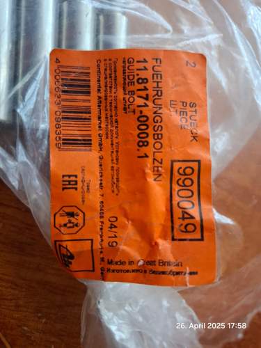

Moin Moin,
Lange her aber kurze Frage noch.
Die 8 Schrauben die selbstsichernd sind habe ich gekauft .
War mir noch unsicher ob ich die 8 Bolzen ebenso noch austauschen muss oder ob es reicht die alten sauber zu machen und erneut zu verwenden.
Diesen Freitag steht nämlich der Wechseln an und will sichergehen dass ich alles parat habe.
Ich hoffe das du die Nachricht noch sieht : D
Wichtig ist die Bolzen wirklich blank zu machen. Die Schrauben tauscht keine Werkstatt aus.
