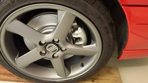

Habe vor vier Wochen auch die Bremsen vorne erneuert. Die Preisunterschiede sind enorm. Ich habe letztlich folgendes bezahlt:
ATE Power Disk 302 mm (16"😉: 2 x 35,21 €
Beläge VA ATE Ceramic: 54,31 €
Beläge HA ATE Ceramic: 29,10
Mit Versand genau 159,78 €.
Das Einbremsen habe ich übrigens nach folgender Anleitung erledigt.

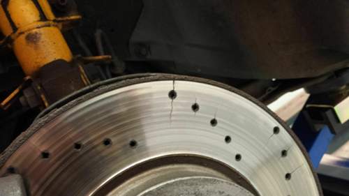

Hatte übrigens vom Vorbesitzer montierte Zimmermann-Scheiben drauf. Die sind gerostet wie S.. und hatten am Ende besorgniserregende Risse von den Löchern ausgehend...
2014-08-16-17-45-06
2014-08-16-15-10-55
Zimmermann...
