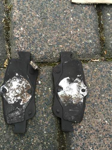

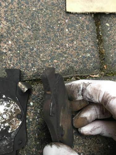

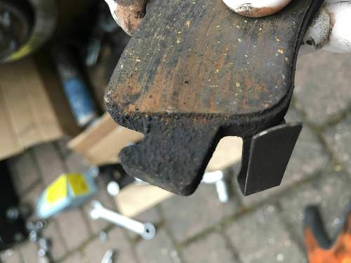

Kurze Rückmeldung.
Der Wechsel hat insgesamt keine 2 Stunden gedauert.
Aber gut, dass wir das noch vor dem Urlaub gemacht haben.
Den Urlaub hätten die hinteren wohl nicht mehr überstanden.
Das wäre viel zu gefährlich geworden.
Damien
1
2
3
Jo das war an der Zeit.
