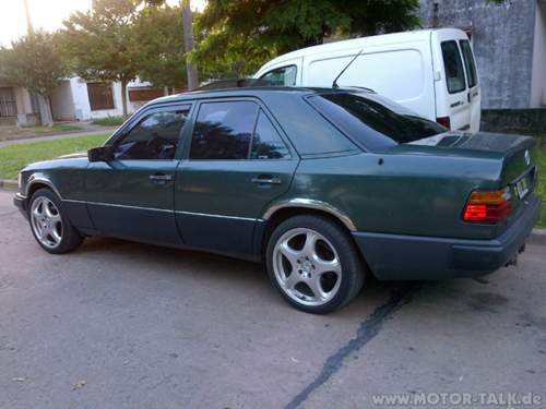

hallo , wollte mal hören ob es eventuell Erfahrungen zum Thema Bremsen gibt bei Umbau von MT auf At .
ich hatte vor gut 5 jahren meinem W124 230E 1987 das schaltgetriebe heraus gerissen , und ein diesel Automatik samt Differenzial gegönnt da ich hauptsáchlich lángere Reisen unternehme , das alles auf Erdgas. Somit habe ich bei einer Geschwindigkeit von ungefähr 130 km/h nur gut 3000 rpm was die Tankreichweite ( erdgas) um gut 25% erhöhte.
Was mir aber seit anbeginn nicht gefiel war die Bremskraft hinten. Habe kein ABS , auch keine lastabhángige Bremskraftregelung. Den HBZ und den Servo habe ich bereits erneuert. Ebendfalls die Bremsschláuche hinten Auf dem Bremsenprüfstand breche icn mir den Mittelfuss um die Räder hinten zum Blockieren zu bekommen , und dem entsprechen verhált es sich dann auch auf der Strasse , der Bremsweg erscheint mir einfach zulang .
Wenn nicht anders werde ich mir mir wohl eine Hinterachse vom E420 oder E500 suchen müssen um die Bremsfläche zu erhöhen .. was meint ihr ? Chris
