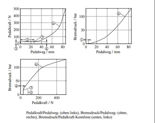

Das gesamte Systemverhalten lässt sich idealisiert über die im unten angeführten Bild dargestellten Kennlinien charakterisieren.
Die Pedalkraft, der Pedalweg, der Bremsdruck und die Fahrzeugverzögerung sind die wesentlichen Merkmale zur Beschreibung der Eigenschaften einer Bremsanlage. Die zwei letztgenannten Merkmale haben näherungsweise einen linearen Zusammenhang, sodass man auf die zusätzliche Darstellung der Fahrzeugverzögerung verzichten kann.
Das Bild weiter unten im Anhang zeigt die typischen Kennlinien für ein Bremssystem mit pneumatischem Bremskraftverstärker.
Daraus kann man wichtige Eigenschaften des Bremssystems wie Totweg(1), Leerweg(2), Rückstellkraft(3), Ansprechkraft(4), Springerverhalten(5), Dosierbarkeit und Ansteuerungspunkt(6) ableiten. Gemäß den Kennlinien ist zur Verschiebung des Bremspedals eine bestimmte Antrittskraft erforderlich, die im Wesentlichen durch die Rückstellkraft(3) aufgrund Federvorspannungen im Hauptbremszylinder und die Reibung im System geprägt ist. Bei kleinen Pedalwegen ist die näherungsweise konstante Pedalkraft durch die Ansprechkraft gekennzeichnet(4). Dies ist auf den Leerweg(2) im System und auf die Auslegung des Bremskraftverstärkers zurückzuführen. Damit wird ohne einen Anstieg der Pedalkraft ein Druckaufbau und somit eine Fahrzeugverzögerung erzielt.
In diesem Bereich erfolgt die Dosierung der Fahrzeugverzögerung fast ausschließlich durch den Pedalweg. Der Kraftanstieg am Pedal erfolgt mit zunehmendem Pedalweg nach dem Einsprung(7). Der näherungsweise konstante Kraftverlauf bei gleichzeitigem Druckaufbau bis zum Einsprung(7) charakterisiert das Springerverhalten(5) des Bremssystems, welches durch einen großen Gradienten in der Bremsdruck/Pedalkraft-Kennlinie gekennzeichnet ist. Eine deutliche Zunahme der Kurvensteigung in der Pedalkraft/Pedalweg-Kennlinie erfolgt mit dem Erreichen der maximalen Bremskraftunterstützung am Aussteuerpunkt(6) des Bremskraftverstärkers. Über diesen Punkt hinaus liefert der Bremskraftverstärker keine weitere Unterstützung. Der starke Kraftanstieg wird vom Fahrer annähernd wie ein mechanischer Anschlag empfunden. Durch die Betätigung des Bremspedals wird in der Bremsanlage ein Druck aufgebaut, der nach Überfahren des Totwegs(1) aufgrund nicht linearer Steifigkeiten, über dem Pedalweg leicht progressiv verläuft.
Auf eine detailliertere Beschreibung der dargestellten Kennlinien kann an dieser Stelle verzichtet werden.
Zusammenfassend kann jedoch festgehalten werden, dass, wie weiter oben bereits erwähnt, bei herkömmlichen Fahrzeugen der Pedalweg durch das verschobene Bremsflüssigkeitsvolumen bestimmt wird.
Die Pedalkraft korreliert mit dem in der Radbremse aufgebauten hydraulischen Druck und die resultierende Fahrzeugverzögerung folgt dem hydraulischen Druck in der Radbremse.
Zur Erzielung einer vom Fahrer als gut empfundenen Pedalcharakteristik ist bei einer konventionellen Bremsanlage eine aufwändige und gezielte Feinoptimierung sämtlicher oben genannter Merkmale erforderlich. Bereits geringe Änderungen in den Kennlinien können einen großen Einfluss auf die subjektive haptische Empfindung des Fahrers haben.
Durch die Regelung der Druckstangenkraft mithilfe des elektrischen Bremskraftverstärkers zur Bremskraftunterstützung, wie beim FCBS-System die in unserem Fahrzeug zum Einsatz kommt und die geeignete Vorgabe von den genannten Merkmalen wird eine große Flexibilität bei der Gestaltung einer gewünschten Pedalcharakteristik erreicht. Dabei werden weitestgehend die genannten Eigenschaften durch die Form der Merkmale bestimmt und nicht, wie bei konventionellen Bremsanlagen, durch konstruktive Maßnahmen.

Deine Antwort irritiert mich schon etwas – zumal sich der letzte Beitrag ausschließlich auf Fahrzeuge mit pneumatischem Bremskraftverstärker bezieht; sogar mit erklärenden Diagrammen, indem sich das Systemverhalten idealisiert über die dargestellten Kennlinien charakterisieren lässt.
Hierzu möchte ich gerne noch deine Aufmerksamkeit ergänzend auf den obigen Hinweis im Text »Kompressibilitäten« lenken.
Google einmal danach – ist halt Physik.
Sollte meine Denkweise diesbezüglich einen Fehler beinhalten, dann darfst/kannst du mich gerne dahin gehend aufklären und korrigieren – ich kann dir nämlich nicht ganz folgen.
