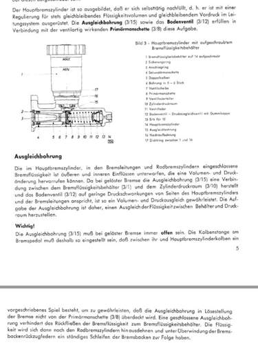

Lüftspiel einstellen. Am Bremspedal muß oben minimal Spiel sein und die Kolbenstange in Nullstellung, Anschlag, zurückgehen. Sonst wird die Ausgleichsbohrung nicht freigegeben und bei Erwärmung und der damit verbundenen Ausdehnung der Bremsflüssigkeit muß das Mehrvolumen irgendwo hin. Kann es nicht in den Ausgleichsbehälter zurück, wird halt der Radbremzylinderkolben ausgefahren. Deshalb bremst dann das Fahrzeug, was zu weiterer Erwärmung und noch mehr " Bremsdruck, bis zum vollständigen Blockieren oder Abrauchen der Bremse.

Das Problem tritt bei älteren Opel aus den Sechzigern auch gelegentlich auf, ließ mal die Hinweise zur Ausgleichbohrung im Anhang.
Manche werden jetzt einwenden das dieser Fehler nicht temperaturabhängig ist, IMHO kann es aber sein das die Bohrung bei kaltem Wetter gerade noch so frei ist, bei warmem aber nicht...
Ausgleichsbohrung
