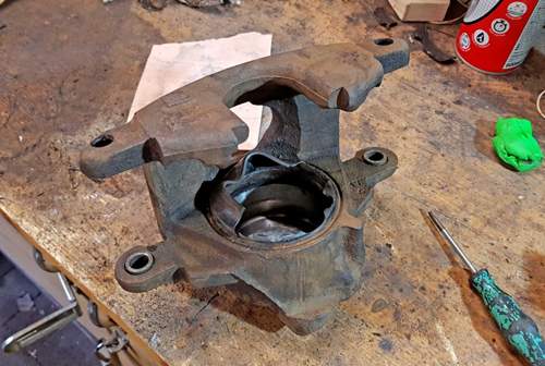

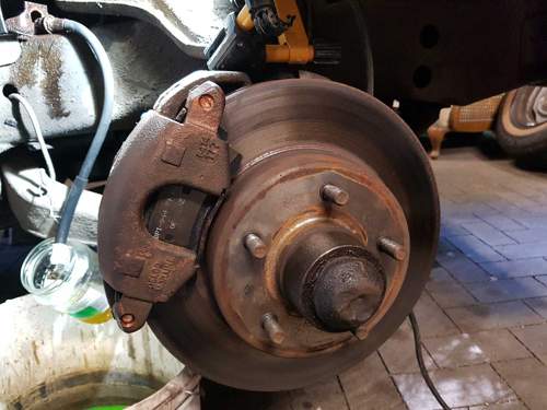

Fottos sind fertig.
Bremssattel2
Bremssattel
Bermse1

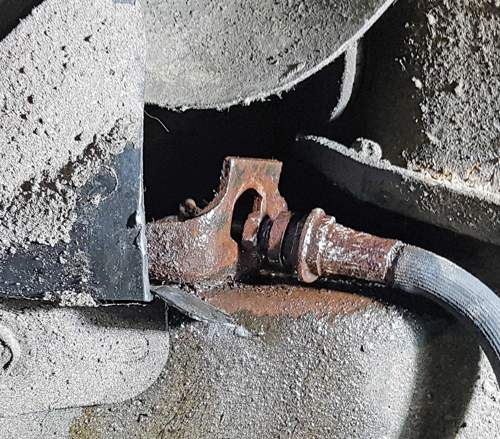

Wie bekomme ich den Bremsschlauch von der Bremsleitung ab?
Seit gut zwei Tagen habe ich den Anschluss mit WD40 und Petec Rostlöser behandelt.
Es bewegt sich nichts.
Hat jemand nen Tipp?
Achim
Bermseleitung
@Gedoensrat schrieb am 13. August 2022 um 11:22:03 Uhr:
Achim
Mit einer kleinen aber stabilen Grippzange die Überwurfmutter greifen.
Die Zange so eng stellen, dass sie fast nicht mehr zugeht.
Den Schlauch ebenfalls mit einer Grippzange packen,
eine gute Wasserpumpenzange geht auch.
Wenn's dann nicht geht, Bunsenbrenner.
Oder durchsägen und neu machen.
@schleuti schrieb am 13. August 2022 um 11:39:27 Uhr:
Achim
Grippzange hat wunderbar geklappt.
Besten Dank
Achim
Moin zusammen,
Bremse vorn ist fertig, jetzt bin ich seit drei Wochen an der Hinterachse drann. Hinten Links ist die Flüssigkeit neu. Jetzt habe ich allerdings eine zweite Leitung auf der Beifahrerseite laufen. Wie bekomme ich die Bremsflüssigkeit aus der zweiten Leitung gewechselt? Da gabs mal ein kleines Kistchen ... da weiß ich aber nicht ob der Buick das auch schon hat.
