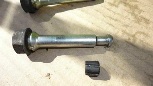

Themenstarteram 4. April 2021 um 15:56
beim Wechseln der Bremsbeläge ist mir aufgefallen, dass der Führungsbolzen etwas schwergängig ist.
Jetzt ist an dem Rad die Bremse heiß geworden.
Reicht es in so einem Fall den Bolzen zu wechseln, oder muss man direkt den Sattel auswechseln?

Wenn die Bolzen nicht verrostet sind reicht auch reinigen und neu fetten oder schmieren aus.
Mfg
Schau erst mal, warum der Schwimmsattel und die Führungen schwergängig sind (Aufrostungen, fehlende Schmierung etc.).
In der Regel lassen sich die Führungen mit Schleifpapier, Geduld und Silikonfett wieder gangbar machen.
Neue Gummitüllen für den Führungsstift nicht vergessen, damit keine Feuchtigkeit eindringen kann.
@Peter931

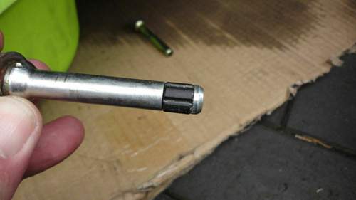

Sehen die Führungsbolzen an der HA Bremse so bei dir aus??
Dann wird wohl das Gummi aufgequollen sein und den Bremssattel in seiner Führung klemmen.
Das passiert wenn man normales Fett verwendet.
Man darf aber nur Lithium Seifenfett verwenden für die Gummis.
https://www.google.com/search?...
Du kannst jetzt entweder die Gummis entfernen und mehr hitzebeständiges Fett in die Hülse geben, die Gummis sind nur gegen das klappern.
Oder besorgt dir neue Gummis mit Bolzen und reinigt alles und verwendest Lithium Seifenfett.
Habe damals die Gummis wegelassen und mehr Fett verwendet, klappt auch zu 100%.
Früher gab es keine Gummis an den Führungsbolzen.

@De_Ke
Ich hatte das Problem damals am Corsa D.
Der Vorbesitzer muss wohl normales Fett verwendet haben und die Gummis quollen auf.
Somit war der Bremssattel nicht mehr freigängig und die Bremsen liefen heiß.
So sehr das der Bremsbelag sich von der Trägerplatte ablöste und das Fahrzeug schon mit leicht warmer Bremse nicht mehr rollen lies bei leichtem Gefälle.
Alle anderen Fahrzeugen rollten bei diesem Gefälle weiter, nur der Corsa eben halt nicht.
Zudem hatte ich bei höheren Geschwindigkeiten bei über 140 km/h Unwucht an der VA übelster Art.
Nur man muss darauf kommen das es die Gummis der Bremssattelführungen waren.
