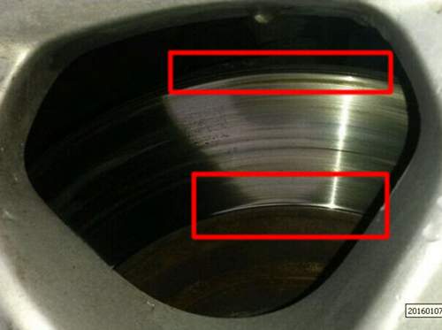

Die Bremse quietscht weil sich am inneren Durchmesser der Reibfläche ein Rand gebildet hat. Wenn die Bremsbeläge vom Hersteller keine Fase an dieser Stelle haben dann musst du sie selbst daran schleifen oder halt den Rand an der Bremsscheibe abdrehen lassen.
Das mit den Belägen anfasen wurde auch schon mehrfach beschrieben, ist keine Erfindung von mir sondern wurde von AUDI 1993 erstmalig gemacht, als die Beläge auf asbestfrei umgestellt wurden und ein Belagwechsel keine Abhilfe brachte.
Mach mal ein Foto von einer deiner Bremsscheiben damit man sehen kann wie es da aussieht.
Interessant wäre doch erst mal kommt es von vorne oder von hinten? Wenn ich neue Beläge drauf mache, und es immer noch quietscht.
Dann sollte man sich frage ob es nicht doch von einer anderen Achse kommt? Oder hast du beide Achsen neu belegt?
Um das quietschen zu beseitigen musst du nicht mal Geld ausgeben. Wenn ich mit meiner Vermutung richtig liege.
Zum Schmiermittel : Ceramic Paste würde ich nicht mehr nehmen, da wenn die austrocknet eher zum verkleben neigt. Ich nehme nur ATE Plastilube, das verklebt nicht und laut ATE soll man nichts anderes verwenden. Ist auch nicht teuer.
kommt von vorne. Sobald ich mit dem Schneeraumen eben fertig bin mach ich von den Scheiben die Bilder. Ich glaub mal die werden die Schuldigen sein. Das mit der Paste hab ich jetzt auch verstanden, danke dir. Die habe ich heute bereits geordert...nur ich denke mal das wird eher dann Scheiben sein, da die neuen Belege hinten so eine Art Dampfung drauf hatten....was die vorher von Mercedes hinten nicht hatten. Mal sehen, ich mach die Bilder dann siehst du ja wie die Scheiben aussehen. Und vor zwei Monaten wurden beide Achsen neu belegt, ich habs nur wie gesagt vorne nochmal gemacht da ich das jaulen und quietschen net aushalte...das geht mir am Nerv🙂

So Schnee mal fertig. Hier die Bilder vorne links und rechts der Scheiben
Bisschen schwierig was zu erkennen.
Ausser das es gut gebraucht ist
und der Belag mal etwas angeklebt war.
LG Ro
Die haben merkbar oben und unten einen Rand.....

Ich hab mal die Problemstellen markiert.
Hast du vor 8 Wochen nur die Beläge getauscht oder auch die Scheiben?
Wieviele km sollen die Scheiben gelaufen haben?
Bremsscheibe
kann ich leider nicht genau sagen....aber ich hab bereits 2 STK heute bestellt, zur Sicherheit. Belege sind ja nun komplett neu....also nun kommen auch noch die Scheiben neu...bestellt habe ich Brembo.....
