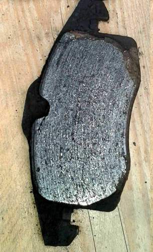

Hi
So ich bin wieder aus dem Italien ( Südtirol) Urlaub zurück, bin ca. 3000 Km gefahren und der Vectra lief ohne Probleme. Heute habe ich mal nach der Bremse geschaut und einen Riss im Belag entdeckt...siehe Bild unten. Ist das normal, oder ist da der Belag überlastet wurden ?
Nach dem extremen Bergab / Kurvenfahrten, hat schon mal die Bremse etwas gestunken.
Ich finde die Bremsscheibe hat auch schon einen ganz schönen Rand.

Aber lange hätte es der ein Belag nicht mehr gemacht, der war auch schon ziemlich bröselig und gerissen.
20170427-150717
Die sind doch gerade mal eingefahren.

mal kurz nachgedacht .... ;)
Die Scheibe ist abgenutzt und es entsteht aussen ein Grat am Rand .
Wenn Du die Beläge nun weiter drin lässt und weiter fährst nutzt beides weiter ab , bis irgendwann die Trägerplatte an den Grat der Scheibe kommt.... das wird dann unüberhörbar und dann ist immer noch ein Hauch von Belag drauf und der absolut letzte Moment gekommen um den Rotz zu tauschen ;)

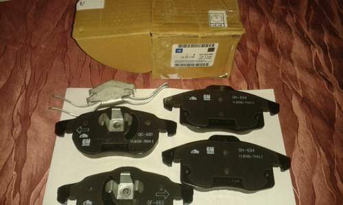

Das schafft auch das Set nicht, da nicht die Beläge der Erstausrüstung dabei sind, sondern eine Aftermarket Spezi. aus Indien Kat. Nr. 1605088 und damit sehe ich die alle auf ein Niveau.
Erstausrüstung hatte Opel beim Vectra C immer Ferodo und Textar Beläge, ich hatte Ferodo und die haben über 90.000 Km gehalten und darum habe ich mir auch nicht das Set gekauft, sondern die Scheiben und die orig. Erstausrüster Ferodo Beläge.
Hier mal ein Link wo man die Indischen Beläge sieht: http://www.motor-talk.de/.../...ale-bremsbelaege-aus-t4823839.html?...
unten die Erstausrüstung
20151015-124332-kopie

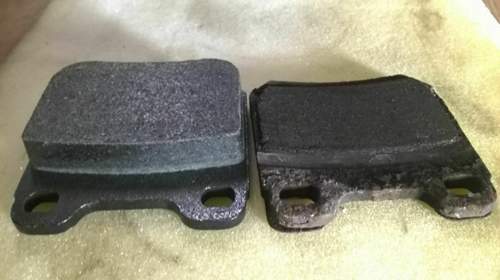

zu der Werksausrüstung :
In meiner Fahrzeughistorie (Kombi) kann ich sehen, das die hinteren Bremsbeläge der Erstausrüstung ziemlich genau nach 50000 km erneuert wurden (bei Opel) der nächste Satz hielt wieder 50000 , dann kaufte ich das Auto und erneuerte diese mit Zimmermann Teilen . Diese haben nun fast 50000 drauf und sehen so aus als schafften sie fast nochmal so viel ... mal sehen .
Vorn hielt die Erstausrüstung bis etwa 135000 km und war da auch noch nicht wirklich am Ende ... hätten evtl noch 10000 geschafft, aber da der Zimmermannkram hier lag und ich eh die Federbeine draussen hatte , wurden die gleich mit getauscht .

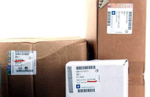

Hi
In den orig. Opel Bremsenset mit der Nummer 1515014, sind immer die Aftermarket Spezifikation Beläge 1605088 Made in India drin und nie die Beläge der Erstausrüstung.
Unten mal ein Auszug aus dem Opel EPC und da steht eindeutig Aftermarket Spezifikation
Gruß André
Unbenannt
1515014
