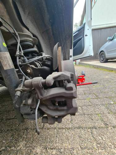

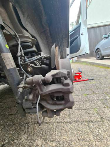

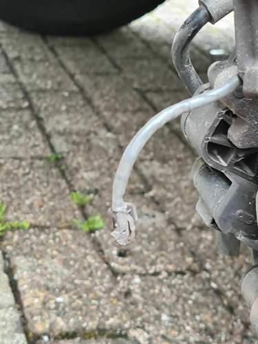

Am hinteren rechten Rad hängt innen in der Felge ein loses Kabel in der luft. Wahrscheinlich mit der Felgenbürste beim Waschen beschädigt. Weiss jemand was das ist? Ist das der Bremsbelagverschleisssensor hinten? Im Kombi seh ich nur die Meldung für vorne.

@born_hard schrieb am 20. Juni 2020 um 13:28:46 Uhr:

Ja, ist der Verschleißsensor, der steckt normalerweise im Bremsbelag.
Gruß Heinrich
