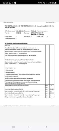

Nach 102.000 Kilometern wird mir angezeigt das die Bremsbeläge hinten gewechselt werden müssen. Maximal noch 1100 km., kein Problem bis hierhin. Einfach gefragt, ist das ein fester Wert der nicht überschritten werden sollte oder gibt es eine gewisse Toleranzgrenze?
Danke für eure Antworten.

Das ist ein errechneter Wert , aus Erfahrung kann man sagen das du noch mehr km fahren kannst . Bei mir schlug die Anzeige auf der Urlaubs-Hinfahrt an. Nach weiteren 3000 km Zuhause beim wechsel waren noch 3mm drauf. Wenn du die Bremsscheiben mitwechseln tust , kannst du fahren bis der Mechanische Anzeiger kommt. Das hörst du dann schon.
Dann bin ich schon mal beruhigt. Im Urlaub noch einen Werkstatttermin und zusätzliche Kosten, braucht keiner.

Genau das gleiche hatte ich letztes Jahr auch. Ich bin weitere 5 Tkm damit gefahren, alles kein Problem.
Hier ein Datenblatt was helfen könnte. Schönen Urlaub noch.
F46 Bremse hinten
