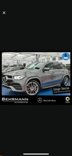

Weiß einer was es mit dieser Bremse auf sich hat, kenne die sonst nur vom 53er gegen Aufpreis. Habe die nun aber auch schon ein paar mal auf non AMG Modellen gesehen. Konnte man das mal bestellen?
https://suchen.mobile.de/.../details.html?...
Beim AMG-Line Exterieur Paket Sind die größeren Bremsscheiben mit dabei. Zumindest in Österreich. Für DE kann ich das nicht sicher sagen.
Lg, Mario
Größere Scheinen ja, hier ist aber der Sattel viel größer als bei den üblichen Bremsanlagen
Das im Bild ist ja auch ein 580er. Vielleicht ist bei den größeren Motoren eine stärkere Bremsanlage zum Einsatz gekommen. Ich glaube mich zu erinnern, bei MB Passion sowas gelesen zu haben.
Edit: Gerade gefunden: U29 | AMG Hochleistungsbremsanlage
Gabs als Aufpreis
Hallo, vielen Dank für deinen Hinweis. Konnte den Code U29 nur beim 53er finden. Wusste nicht, dass es das auch bei 580 gab.
Schade, dass diese Ausstattungsoption gestrichen wurde.
