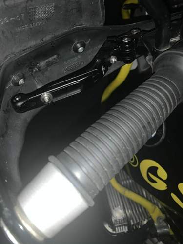

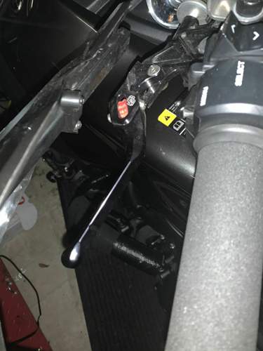

https://www.motor-talk.de/.../crf-1000l-africa-twin-t6657230.html?...
Die Raximo hab ich an meiner R1100GS. Weil sie AFAIK die einzigen sind, die welche mit ABE für die GS haben.
An meiner Niken sind Gilles montiert. https://www.gillestooling.com/
Der Unterschied ist, dass die Gilles geschmeidig in den Fingern liegen, während die Raximo sich doch eher grob anfühlen.
Natürlich sind meine Finger lang genug für jeden Serienhebel, aber da ich fast nur lange Touren fahre, macht sich ein nicht perfekt passender Hebel spätestens nach einer Woche unterwegs negativ in den Händen bemerkbar.
