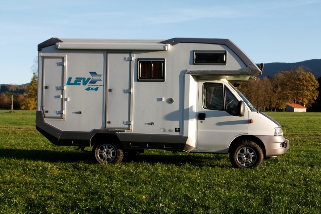

Ist es so einer?
https://www.offroad-forum.de/pserv.php?img=up.picr.de/30886942tm.jpg

Danke für deine Mühe romanusko.
Das ist tatsächlich sogar mein Fahrzeug 😉
Auf dem Bild aber noch mit 225/75 R16.
Du liegst leider falsch, da ich einen 244 Maxi habe beträgt mein LK 130 und nicht wie bei du meintest mit 118, das ist das Light Fahrgestell. Die Maße meiner Felge kenne ich. ET muss aber nicht zwingend 68 sein sondern kann auch bis zu 50 betragen, die montierten Alus haben 55.
Originalbereifung war bei meinem ursprünglich 215/75 R16, 225/75 R16 nutze ich momentan als Ersatzrad und das funktioniert natürlich auch..aber 4 gleich breite Reifen mit exakt dem gleichen Umfang wären im Gelände bei 4x4 einfach besser (natürlich nicht zwingend nötig)
