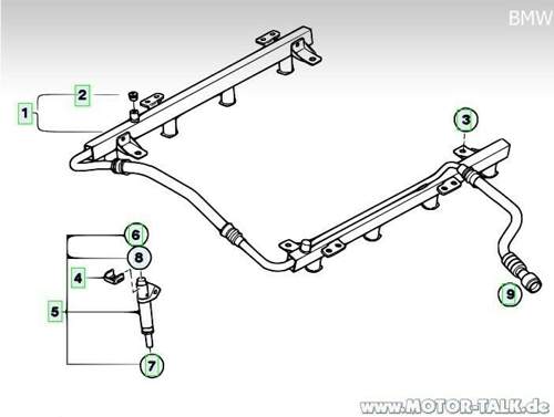

Ich hatte Umrüster die für ein BMW Modell nicht erkannten haben das es sich um einen Direkteinspritzer handelt, obwohl ich Schlüsselnummer usw. mitgegeben habe. Andere haben sofort gemerkt das dieser nicht umgerüstet werden kann, noch nicht.
Die Direkteinspritzung beim N62N Motor erkenne ich allerdings auch nicht.
Wie im Bild zu sehen hat er eine völlig normale und übliche Benzineinspritzleiste.
Einspritzleiste
