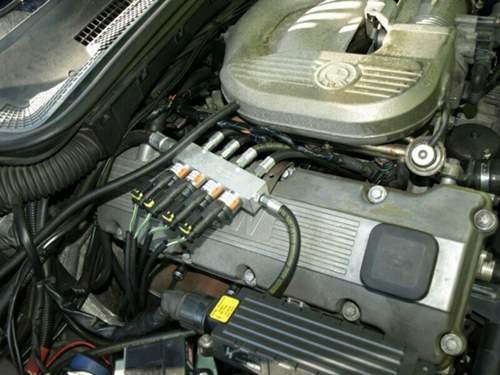

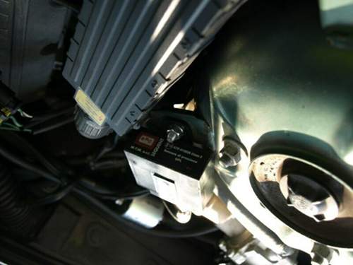

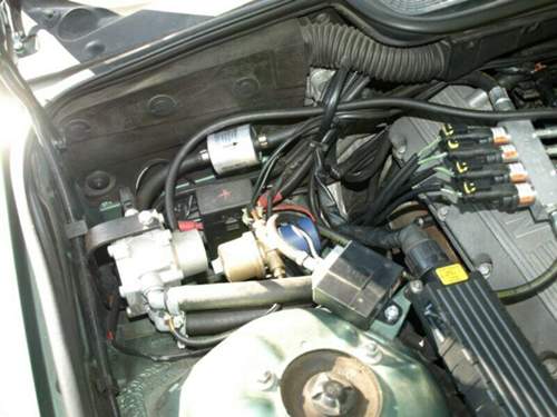

Hier mal Bilder von dem Pfusch...das Rail war bis vor kurzem noch gerade drauf, aber dann ist der Halter durchgerostet 🙄
Wurde dann so repariert...
Sooo....ich kenne die BRC-Anlage jetzt eigentlich nur von gut funktionierenden Fahrzeugen...somit erzähl ich mal was ich anders gemacht hätte - ob das BRC so vorgibt - keine Ahnung!
1. Verdampfer ist meiner Meinung nach falsch - er liegt nämlich! Die Wasseranschlüsse gehören nach unten, der Gasausgang nach oben
2. die Rails neigen sich nach oben, ich würde IMMER nach unten den Gasausgang verbauen
3. die Gasschläuche vom Rail zum Ansaugkrümmer erscheinen mir zu lang und unterschiedlich lang -
wenn irgendmöglich so kurz wie möglich und den Einblaspunkt immer so nah wie möglich an die Benzineinspritzdüsen bauen, schräg gebohrt, so dass die Einblasdüse direkt in den Brennraum bläst.
Bei Metallansaugkrümmern eine Nummer kleiner bohren und etwas Flüssigmetall draufgeben.
4. Verdampferdruck muss zu den Injektoren passen - das sieht man nur mit Software - ist es unmöglich in etwa dieselben Öffnungszeiten zwischen Benzin- und Gasinjektoren herzustellen unter zuhilfename der Software und Erhöhen/Absenken des Verdampferdruckes - dann muss die Injektorgrösse geändert werden.
Normalerweise gibts bei BRC eine Tabelle auf der man anhand der Zylinderleistung ablesen kann, welcher Inj. passt. Wenn man an einer Grenze angekommen ist - lieber eine Nummer grösser nehmen.
