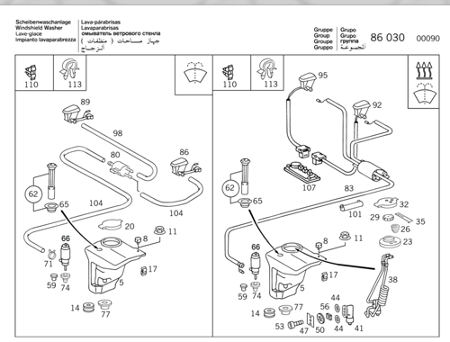

Wir kamen darauf weil eine Wischwasserdüse den "Geist" aufgegeben hat, zu Daimler gefahren
(Unterwegs in Hamburg) um diese zu reparieren lassen.Wir haben die passende nicht da, wir haben nur Beheizbare auf Lager. Die können wir aber nicht so einfach einbauen weil die Elektrischeleitung nicht vorhanden ist. Das komische daran war, auf Grund meiner FIN "Nicht für dieses Fahrzeug"
Ich habe im Anhang zwei Fotos;darauf klar zu erkennen, es gibt tatsächlich drei, und nicht nur zwei verschiedene Wischwasserdüsen.

Und auch wenn Du Erstbesitzer bist, hast Du schlicht - keine Ahnung- schau mal an das Scharnier der Motorhaube und versuch mal zu erklären, weshalb das Kabel bis zu jeder Deiner Waschdüsen geht...
Wenn Du Erstbesitzer bist, hast Du sicher eine BA... Dann lies Dich mal ein und mach Dich mit Deinem Fahrzeug vertraut. Die Spritzdüsen werden, genau wie Deine Außenspiegel grundsätzlich bei weniger als 7*C Außenthemperatur beheizt... - auch bei Deinem.

Wer hier keine Ahnung ergibt sich schlicht aus den Fotos im Anhang.Ich habe das von Daimler Hamburg
erfahren, und die wissen bestimmt mehr als Du.
