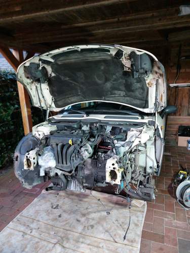

Kupplung habe ich jetzt erst an einem R56 gewechselt.
Ist schon Arbeit, Achsträger vorne muss weg und du kannst dann den Motor einseitig ablassen und das Getriebe abbauen.
In einer Freien Werkstatt solltest du zwischen 900 und den 1200 liegen.
Wenn der Achträger ab ist, gleich entrosten und neu Lackieren. Dann "lohnt" es sich wenigstens.
Die Antriebswellen müssen auch raus und bei der ganzen Arbeit sollten auch der wellendichtring auf der Kurbelwelle hinter dem ZMS und die 3 Dichtringe am Getriebe erneuert werden. Das sind alles bekannte Baustellen.
Ahhhh.... ihr macht mir Angst. Ich weiß schon, wer das bei unserem R52 machen darf :/
Immerhin gibt es eine Bühne. Ich glaube wenn, baue ich auch auf 6-Gang um.
