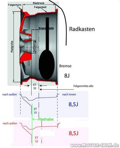

Er wollte doch wissen, welche Felge paßt. Und 52 paßt mit Sicherheit. 35 kann passen oder mit Spurverbreiterungen und anderen Radschrauben passend gemacht werden. Ist aber aufwändiger.
8,5J ET52er hat mehr Platz zur Bremse, mehr Abstand zum Radkasten, kommt dafür aber weiter nach außen. Die 35 wandert gleichmäßig nach innen und außen, weil die Position der Felgenmitte zur Auflage gegenüber der 8er (sind Zoll) gleichbleibt. Dadurch kann es Probleme mit dem Bremssattel oder dem Radkasten geben, die man dann durch unterlegen von einer Spurverbreiterung vermeidet.
genau andersrum!!

andy we, ein Bild sagt mehr als tausend Worte heißt es ja so schön. Deshalb hab ich mal eins angehängt. Vielleicht kannst Du mir sagen, wo da mein Denkfehler liegt.

Je höher die ET zahl desto weiter drin (Richtung Fahrzeugmitte) sitzt die Felgenschüssel und dadurch die "Speichen" somit wandern die Speichen näher an die Bremse.
Beispiel: Hubert will ne Felge z.B. 7x15 ET35 auf sein Auto schrauben.
Er merkt, dass sie nicht passt, weil die Bremszange an den Speichen ansteht. Da ihm die Felgen aber gut gefallen und er sie günstig bekam entschließt er sich dazu, Spurverbreiterungen mit 15mm pro Seite zu kaufen.
Dadurch kommt die Felge weiter nach außen und nun hat Hubert Platz zwischen Felge und Bremse.
Der Tüv trägt sie auch ein weil die ET Grenze laut Gutachten bei 20 liegt und Hubert nun genau ET20 hat.
Ich hoffe ich konnte dir bei deinen Denkfehler helfen.
den Denkfehler hast Du in der letzten (roten) Zeichnung. Die Felge mit ET 52 geht doch um 17 mm tiefer in den Radkasten rein, als die mit ET 35. Eigentlich müsstest Du in der letzten Zeichnung dafür sorgen, dass die Auflageflächen der beiden Felgen an der Radnabe liegen, schließlich damit werden sie verschraubt. Hab versucht Deine Zeichnung dementsprechend zu ändern. Ist kein Meisterwerk, aber ich hoffe, Du kommst damit klar :-).

Ja, jetzt hab ichs. denkfehler beseitigt, vielen Dank :-)
