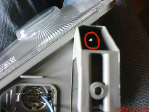

so, hab mir einen nsw von ebay bestellt. am schrottplatz konnte ich nichts brauchbares finden. kaputt oder zu teuer. ein neuer originaller hätte mich 108 euro gekostet.
meine ersten erfahrungen: sieht robust aus. kein weichplastik. glass selber ist auch aus kunststoff. bei denn originallen sieht es wie glass aus. kann mich aber auch täuschen. mal sehen, wenn ich die schürze ab ist. desweiteren konnte ich zwei produktionsfehler erkennen, was aber nicht weiter tragisch ist (siehe bild).
fehler 1: mach ich mit einer klebepistolle dicht
fehler 2: schrumpfschlauch oder das originall verwenden (ob es passt, werd ich dann sehen)
ein kleiner bericht, über die ausleuchtung folgt

hmmm..... irgendwie klappt das nicht, mehrere bilder hochzuladen. na, ja. hier fehler zwei......

also, nach dem ausbau musste ich veststellen, das die original scheibe auch aus kunststoff besteht. es fühlt sich wie glas an, ist es aber nicht. vielleicht gab es ja verschiede produktionen.
zu denn ebay dingern selber: bin überrascht. gute qualität, stabiles kunststoff, passen genau und haben die gleiche ausleuchtung wie mit denn original nsw.
dieses kleine loch (bild weiter oben) ist kein fehler. ist auch bei denn original vorhanden. denke mal, damit sich die luft (bei eingeschaltener beleuchtung) besser ausdehnen kann.
tja, was soll ich noch sagen, wer ersatz braucht, ist damit gut bedient
