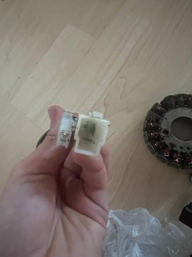

Brauche bei Roller Lichtmaschine
Moin Habe ein Explorer Generic speed 50
Habe die lichtmaschine rausgenommen weil Sie kapput
hatte nun eine neue falsche bestellt, könnt ihr mir helfen,
Daten Sind: 18 Zundspulen mit 88,5cm Durchmesser.
vielen dank

Servus Paul,
es handelt sich um einen 4T-Roller mit Einspritzung. Solche GY6-Motoren sind mit einer Drehstromlima ausgestattet -> Klick!
Das Produktfoto von 'Racing Planet' zeigt den Dreierstecker mit drei gelben Leitungen (für die 3 Phasen der Limawicklungen) sowie ein einzelnes Kabel vom Pickup (Zündimpulsgeber).
Auf dem Foto des TS hat die Pickupspule einen Zweierstecker dran, d.h. es verlaufen zwei einzelne Drähte vom Pickup zur ECU. Der fehlende zweite „Draht” ist beim Stator von '101.oktane‘ durch die „Masse” realisiert, sprich das eine Ende der Pickupspule ist dort nicht als separater Draht herausgeführt sondern elektrisch mit dem Metallbügel des Pickup verbunden. Die zweite Leitung (grün) am Kabelbaumstecker muß also bei Verwendung des verlinkten Stators logischerweise mit Masse verbunden werden. Der Grund für die Zweierleitung vom Pickup bei elektronischen Einspritzanlagen ist die Vermeidung von elektromagetischen Störungen; bei einigen Rollern mit elektronischer Einspritzung (Bsp. Daelim) ist die Zweierleitung vom Zündimpulsgeber (oft auch als OT-Sensor bezeichnet) sogar noch mit einem Metallgeflecht abgeschirmt und verdrillt. Nun ist es aber genug der Theorie. 😉
Gruß Wolfi
PS: Über die Qualität des verlinkten Stators vom '101.octane' möchte ich keine Aussage treffen.

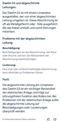

Edit: Habe spaßeshalber noch einen Screenshot von KI zum Thema »abgeschirmte Leitung« angehängt (s. Bild 2). Der beste Satz steht unten in der Fußzeile. 😁
Also dem von dem Racing planet hatte ich gekauft aber zurückgesendet weil die Stecker nichz passen.
also brauche ich ein anderen. Das umstecken kriege ich bestimmt nicht hin

Okay dank für die Hilfe.
Denn muss ich wohl den von Racing planet wieder bestellen.
ich versuche das umstecken.
due Rückgabe geht nicht es war ein privater kauf.
Aber den versuch ich es halt so .
vielen dank

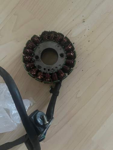

@Pauliese schrieb am 16. Juli 2025 um 12:18:42 Uhr:
... Diese Details wird der TE aber besser wissen und auch was abgemacht, gesagt, vereinbart und unterschrieben wurde.
Für mich sieht der zerstörte Stator nach einer mechanischen Beschädigung aus, die beispielsweise beim unsachgemäßen Blockieren des Polrads mittels Schraubendreher, durch zu lange Befestigungsschrauben am Lüfterrad oder einem Fremdkörper, z.B. einer losen Schraube innerhalb des Polrads entsteht.
Man benötigt zum Abbau des Polrads nicht nur einen Abzieher sondern auch ein Blockiertool, um die Polradmutter lösen zu können.
Gruß Wolfi
PS: Der hiesige TS hat sich schon an etlichen Rollern versucht, wenn man seine Beiträge so durchschaut. Und sein Mechatronikerkollege konnte ihm bei einem 'Daelim S-Five 50' auch nicht helfen, der komischerweise auch ein Limaproblem hatte. 🙄
